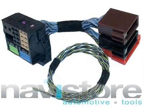

    Il connettore verde va nello spinotto che viene dall'auto e che poi s'innesta all'rcd...il resto dei fili si dovrebbe vedere dallo schema...io avevo un cablaggio già fatto e nn ti saprei dire dove vanno esattamente...dai un occhio dietro all'autoradio se ci sono info sui pin...per la posizione del modulo, io l'ho messo sotto al sedile adattandolo ovviamente

    Qualcuno puó postare una foto di come si presenta a voi il connettore con il relativo attacco.?

    Voi insieme al kit avete ricevuto anche questo connettore ?

    Quello è esattamente il cablaggio che ci è arrivato a noi che abbiamo acquistato da carsystems

    Ecco ho trovato il problema... allora devo acquistare questo cavo....

    Non credo proprio, ti conviene prenderlo da carsystems, facilissimo da installare, il grosso è solo portare il cavo del microfono in plafoniera

    mi manca solo quel maledetto adattatore, anche se adesso pensandoci se devo cambiare il cavo devo rifare tutto da capo!!! :013 :013 :013 :013

    sto parlando con il venditore cinese. scusa per la traduzione, ma meglio non posso fare.ecco quello che mi dice lui
    1 modulo di posizione di montaggio, mi è stato installato nel vano portaoggetti sotto
    2 cavo host con RCD510
    Verde si collega direttamente alla fine della riga, dopo le RCD510 a parte il porto vettura originale
    CAN + raccogliere 510 host nove corno
    CAN - possono collegato ospite 10 510 corno
    Positivo 15 FireWire collegamento corno rosso ospite
    Terreno Brown poi ospitare il terreno corno 12
    Microfono montato le lampade a soffitto bit riservati su di esso.
    5053 cablaggio Messa è completa
    1, in 19 Gateway - Controllare l'installazione -77 telefono elenco
    2, immettere 77 telefono - modifiche del codice -416.220
    Messa è completato, aprire il telefono cellulare per la ricerca di password del dispositivo Bluetooth 0000, Bluetooth nome VW UHV
    capisci qualcosa?
    ho anche la foto, adesso chiedo gentilmente Claudio di ricaricarla qui,perchè non lo so fare :009
    Grazie Claudio!
    Giacomo, ti mando anche l'originale, magari capisci di più :)
    1.模块安装位置,我是装在手套箱下面的
    2.与RCD510主机连接线
    绿色插头直接插到RCD510 尾线后的原车预留口
    can+ 接 510主机 9号角
    CAN - 接 510主机 10号角
    红色火线 接主机 正电 15号角
    棕色地线 接主机 地线 12号角
    麦克风安装到顶棚灯预留位上就可以了。

    giacomo gentilmente se puoi ci posti una foto dello spinotto proveniente dall'auto? però cerca di fotografare la parte posteriore dello spinotto....esattamente dove entrano i fili!!! :017
    magari da questa foto hai più chiara la posizione del connettore verde!
    http://www.navistore.it/public/zoom_64492072_01_142964_32997818.jpg
