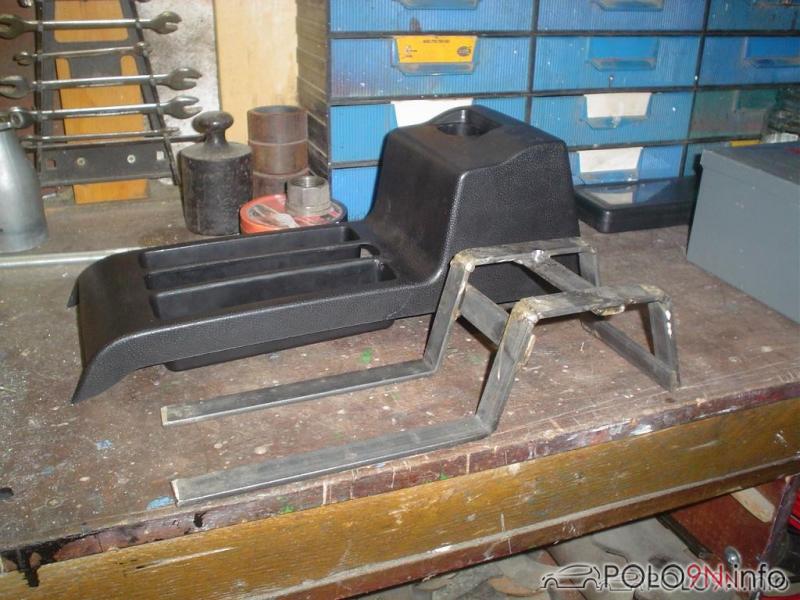

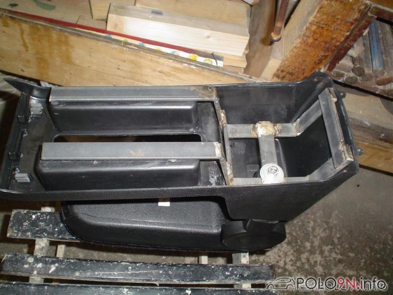

    Soluzione numero 2:
    Creare un'incastellatura di metallo che blocchi completamente i movimenti del bracciolo e lo fissi per bene all'auto.
    Procedimento:
    a) creare l'incastellatura
    b) praticare 8 fori (4 per parte) sui listelli più lunghi
    c) fissare l'incastellatura all'auto mediante 4 fori (2 per parte)
    d) fissare il bracciolo all'incastellatura mediante i restanti 4 fori (2 per parte)
    Questa per ora è la soluzione che rende più stabile il bracciolo. Su diversi forum ha riscontrato pareri molto positivi, anche se è un procedimento che richiede tempo e pazienza.
