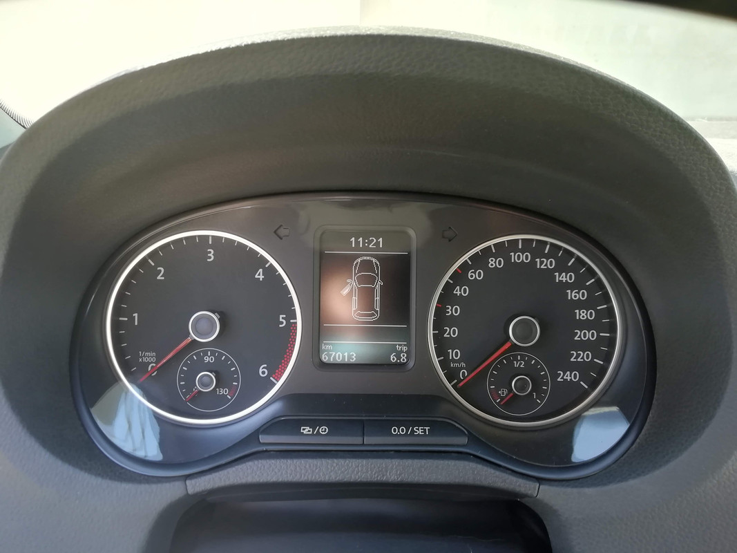

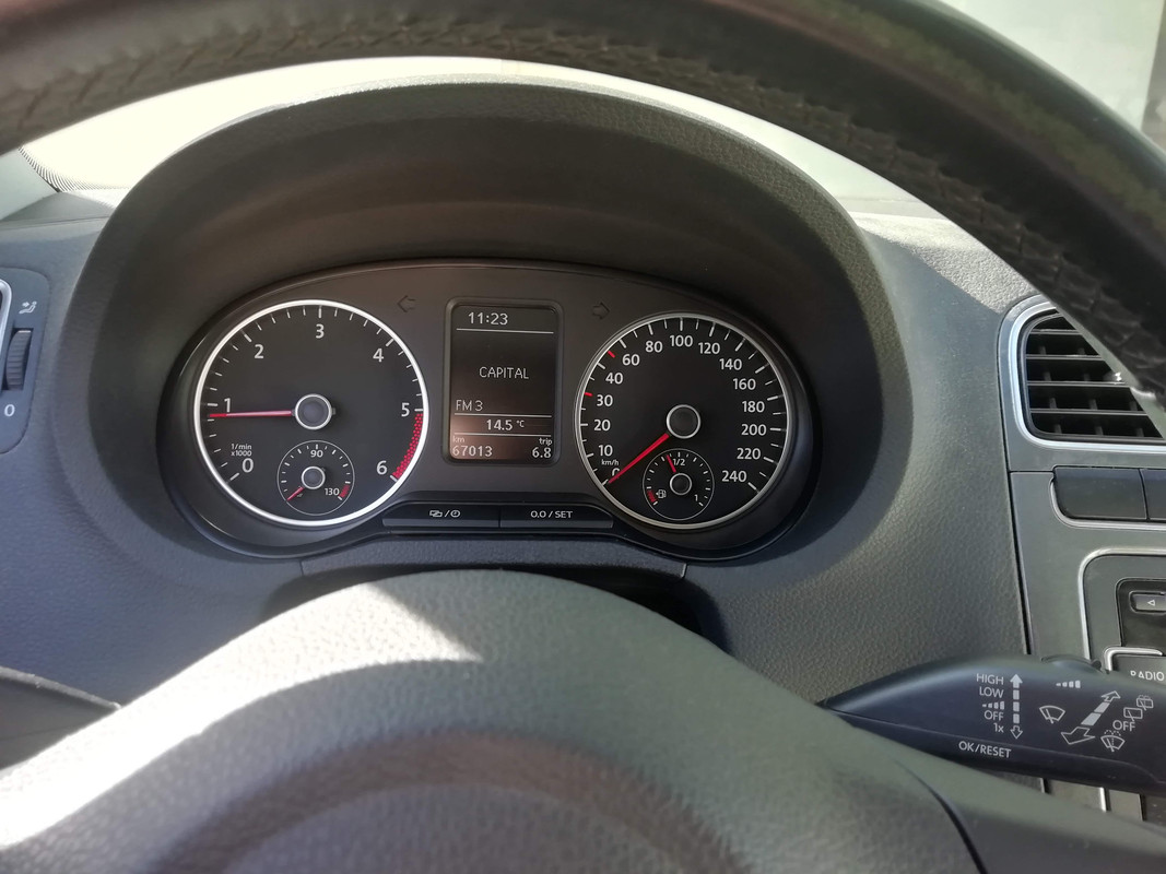

    E' passato un po di tempo ma alla fine l'ho fatto, cruscotto amarok 2H0920871B SW 1009 sulla mia polo 6r, fatto tutto da me, immobilizzatore, immagine, liquido raffreddamento, curve e valori serbatoio, valore riserva, apertura portellone, calibrazione diametro ruota e velocita', staging, volume serbatoio, temperatura olio.

    E' stato un po un casino, il software 1009 non si puo' downgradare via obd, con i vecchi software bastava copiare la eeprom dello strumento 6r gti che gia' aveva tutti i valori di configurazione giusti per la macchina e adattare solo la scala del contagiri e qualche spia, di cui gli offset sono noti, con questa versione si deve partire da zero visto che non ci sono versioni 1xxx per la polo, dopo tantissimi confronti sono riuscito a costruire una eeprom 1009 che si adatta alla polo 6r.
    Come sapete il quadro amarok e' quasi introvabile, ho avuto la fortuna di trovare questo ad un buon prezzo e l'ho preso, sarebbe stato molto piu' facile con uno con software 07xx ma tant'e'..
    Salvo931 ha scritto: Complimenti per l'impresa [emoji16] io ho preso uno della seat toledo tdi, ma non ho idea di come fare e neanche molta voglia ultimamente[emoji23] quindi lo vendo
    E' un casino, oltre alla eeprom bisogna adattare pure l'involucro, ci vuole tanta pazienza
