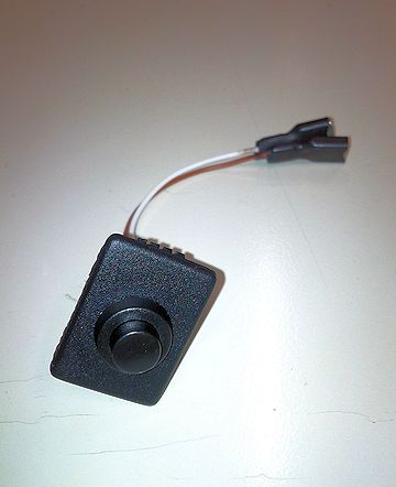

    Re: Pulsante telecomandino apricancello sul cruscotto.
    da crackman80 » mercoledì 24 agosto 2016, 6:16
    io l'ho messo nel cruscotto lato passeggero, e poi ho messo il tasto nel tunnel usando anchio uno dei due tappi.
    ImmagineImmagine
    interruttore è un pulsante normalmente aperto che costa 0.7 € in un negozio di elettronica
