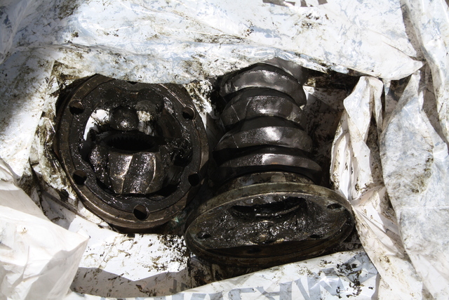

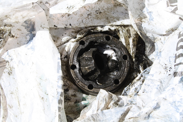

    Oggi ho ripreso la macchina. Si è spaccato il giunto del semiasse.....
    http://www1.picturepush.com/photo/a/6428944/640/6428944.jpg
    http://www3.picturepush.com/photo/a/6428971/640/6428971.jpg
    http://www1.picturepush.com/photo/a/6428984/640/6428984.jpg
    Comunque il giochetto mi è costato 135€ di meccanico più 150€ di carroattrezzi.

    Eccomi a riesumare un topic dopo oltre due anni.... eh si perché la macchina ha cominciato a fare di nuovo un rumore strano e dopo averla alzata col ponte ho notato che si sta ripresentando lo stesso problema allo stesso giunto!! :013
    Ora lo cambierò e mi venderò la Polo per passare alla Dacia che sicuramente mi costa meno :ass
    E che ca@@o, uno compra VW per non avere problemi invece mi pare che ne ho più di quanti ne avrei con la peggior auto e per fare un tagliando sono 300€ :018

    Re: Rumori semiasse anteriore
    da Cipo » sabato 4 gennaio 2014, 13:47
    Devi portarla a registrare i semiassi!!
    Fanno rumore quando si stanno allentando, ma è un problema che in VW non ammettono che la polo abbia... Io la porto ancora a sistemare 1a volta, spero risolvano... Comunque stanno perdendo molti clienti (ma pare non interessargli)
