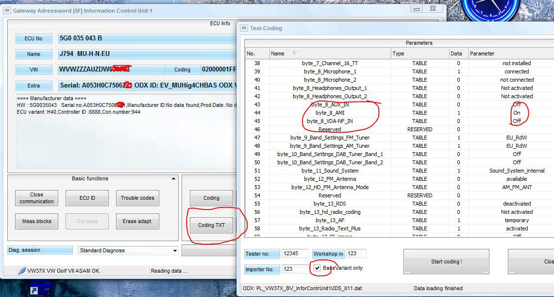

    Ciao quei aggeggi monouso dal costo complessivo di 140euro sbloccano solo il VIM invece per il segnale audio e video bisogna entrare nelle configurazioni del navi possibile solo il Vag Can Pro. :004
    Per esempio su una Golf con discover media oltre al VIM in questo caso è stato sbloccato il Byte per Iphone (cavo AMI) per video e Black Box App funzionanti al 100%!!

    ciamardo ha scritto:Ciao quei aggeggi monouso dal costo complessivo di 140euro sbloccano solo il VIM invece per il segnale audio e video bisogna entrare nelle configurazioni del navi possibile solo il Vag Can Pro. :004
    :006
    Io quando parlai via mail col rivenditore di quel box mi disse che il sensore di velocità blocca tutti i segnali diversi da quello audio... e che la cosa si poteva ovviare con quella scatoletta che andava appunto ad ingannarlo permettendo il passaggio del segnale video...
    Non capisco il seguito del tuo discorso sul vaggare, vuoi dire che con solo quella scatoletta, pur non disponendo di un iphone e non avendo interesse a sbloccare quelle opzioni, non si potrebbe cmq riuscire ad avere VIDEO + AUDIO sullo schermo?
