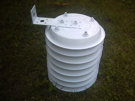

    ora non sò dove la polo ha il sensore temperatura ma di solito viene istallato nello specchietto retrovisore esterno.se lasci la macchina al sole anche d'inverno lo specchietto stesso (sopratutto se di colore scuro) accumula calore e può segnare altro che 10 gradi in più. la temperatura si avvicina a quella reale viaggiando con l'aria che va a reffreddare il luogo dove è stato fissata la sonda della temperatura. situazione inversa si crea la notte in inverno concielo sereno. la sonda viene irradiata direttamente dal freddo proveniente dalle altre quote non dando la temperatura reale. Qualsiasi termometro senza un'apposito schermo non segna la temperatura giusta. sono appassionato di metereologia e non poche volte ho dovuto spendere mille parole per dire agli automobilisti che i 40 gradi segnati dalla macchina in estate in realtà non sono reali. solo con uno schermo solare si può ottenere una temperatura il più possibile reale... ma dubito che girereste in macchina con questo sul tettuccio Immagine
