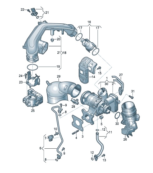

    Ho controllato su ETKA che il codice della turbina è differente, perciò mi viene logico pensare che la variante da 115cv abbia una turbina più grande. Ulteriore conferma è il fatto che i preparatori portano il 115cv a circa 130/140cv, mentre il 95cv lo portano a 115/120cv, perciò è molto probabile che la turbina del 115cv sia più grande e regga tranquillamente pressioni più elevate oppure che, essendo più grande, pur girando alle medesime pressioni, muova una maggiore quantità di aria.

    basandomi sui disegni che ho visto mi viene da dire che le turbine sono le stesse. Ho visto quello che hai segnalato, Skoda 111 a pag. 25 dove c'è il disegno della turbina dell' 85 kw, prova guardare Seat 161 (a pag. 5 c'è la comparazione delle tre potenze 70/81/85 kw) a pag. 14 c'è il disegno della turbina. Io le trovo uguali, d'altra parte non credo che per ottenere pochi cavalli in più, sul progetto di uno stesso motore, abbiano la necessità di mettere una turbina differente con tutto quello che comporta a livello di progettazione e ricambi, piuttosto credo che si cerchi di avere minori differenze possibili sulla componentistica e, quindi, costi minori.

    Su ETKA il disegno ed il codice della turbina è diverso.
    Appena possibile posto uno screenshot.
    Inviato dal mio MHA-L09 utilizzando Tapatalk
    Jay-Jay
    Messaggi: 2482
    Re: MOTORE 1.0 TSI 115CV Owner Club
    da Jay-Jay » martedì 26 marzo 2019, 11:48
    Allora ho appena controllato i codici su ETKA.
    A quanto pare da metà maggio 2017 le turbine sono state unificate tra tutte le varianti di potenza. Anche i disegni degli esplosi di ETKA sono stati modificati rispetto a due anni fa.
    Ora la differenza di turbina sussiste solo tra le varianti a benzina (95 e 115cv) e la variante benzina/metano (90cv). Quest'ultima monta una turbina con codice differente.
    1.0 TSI 90cv benzina/metano:
    - 04C 145 701 M
    1.0 TSI 95cv e 115cv:
    - 04C 145 703
    • Immagine
    Direi che è un'ottima notizia per chi intende rimappare! :004
