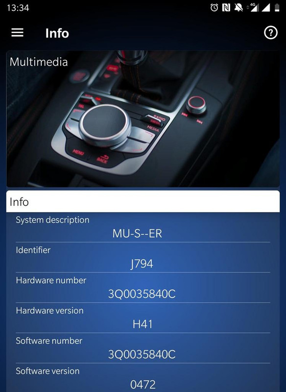

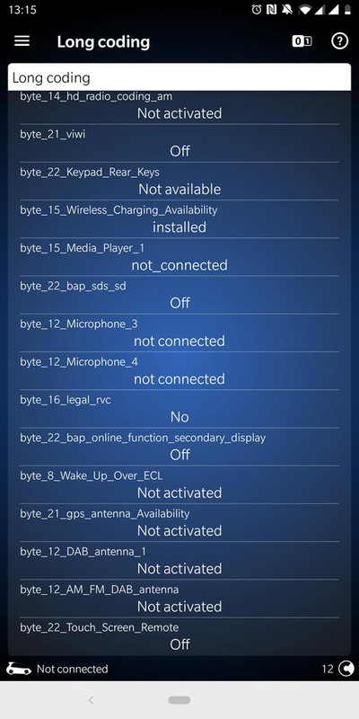

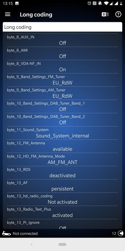

    Comunque ho una POLO AW1 con MIB2 senza navigatore e senza DAB. Putroppo l'auto l'ho presa in pronta consegna e non aveva la DAB. Mi sarebbe piaciuto metterla e provando un po' con l'OBD11 ho visto che c'è la possibilità di abilitare il menu della banda DAB e di flaggare le antenne come "Presenti". Ho provato un po' ed effettivamente il menu DAB diventa accessibile ma non riceve nulla ovviamente. Ho inoltre visto (sempre da OBD11) che il mio MIB ha come numero questo: 3Q0035840C

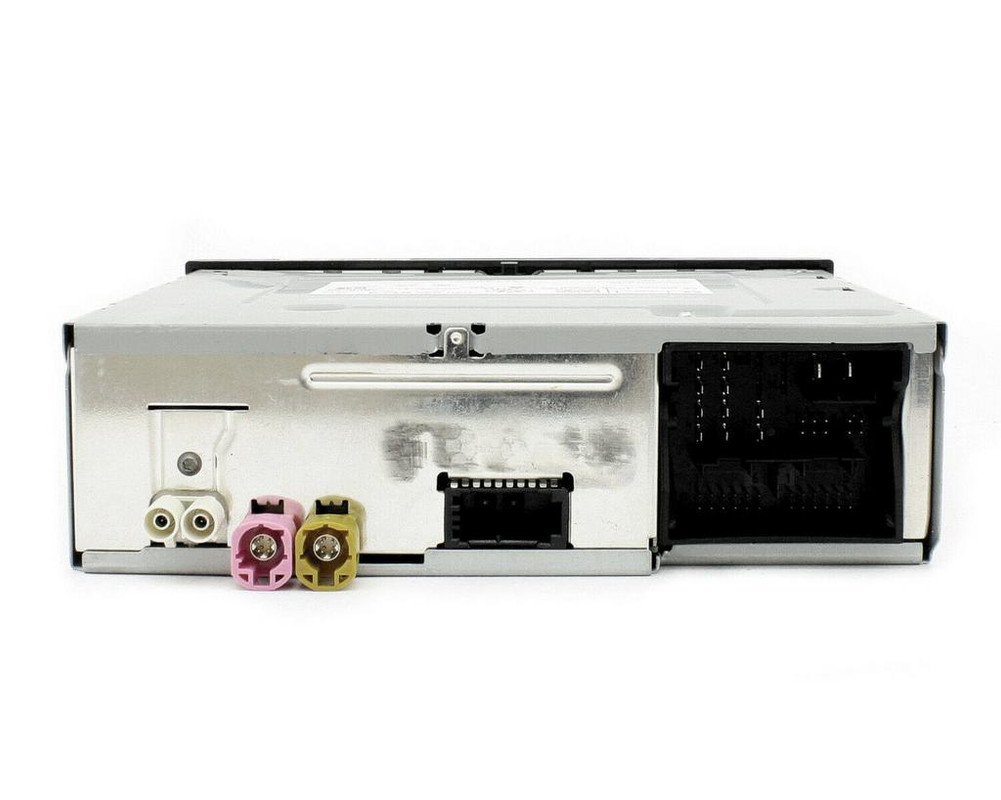

    Non ho avuto modo di controllare direttamente sul mio ma dalle foto in rete sembra non avere l'ingresso nero per la DAB.

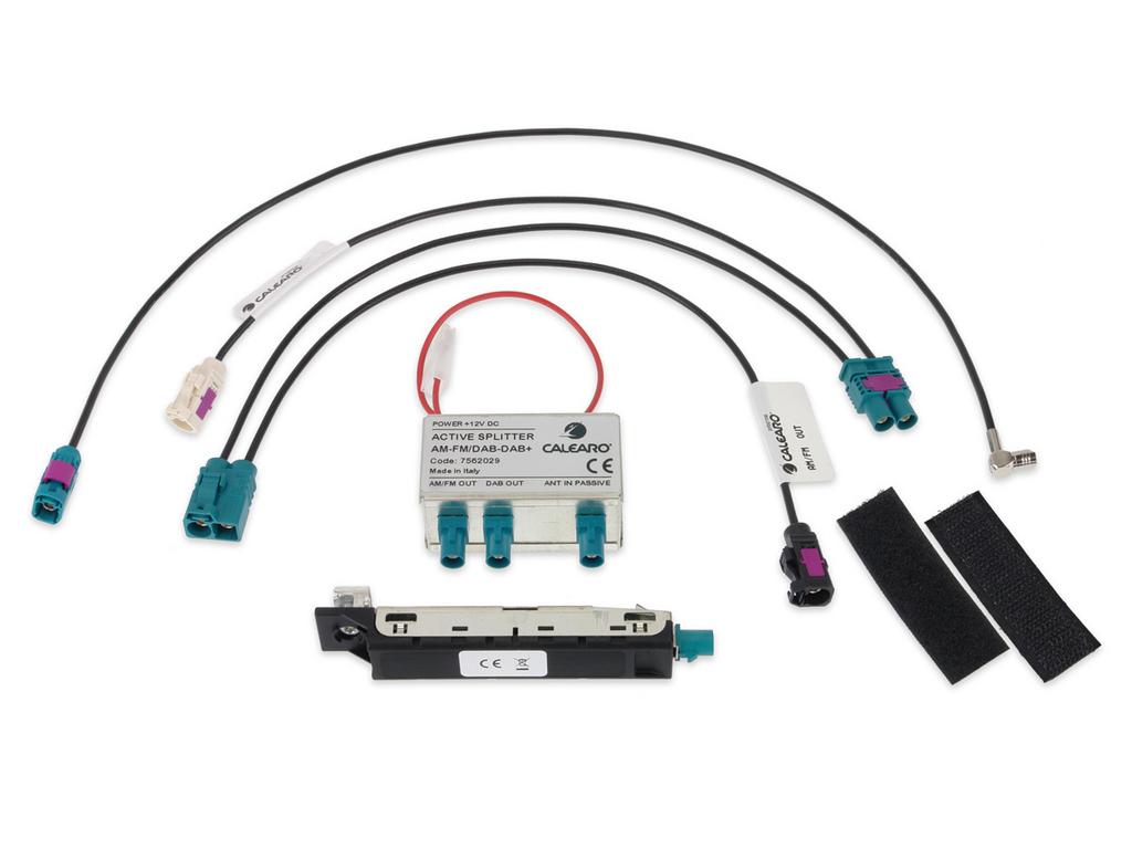

    Ho cercato un po' ed ho trovato miliardi di splitter per le antenne FM/DAB ed in particolare questo qui: Alpine KAE-DAB1G7
    Secondo voi può essere la scelta giusta? Mi piacerebbe poter collegare l'antenna dab insieme alla AM/FM direttamente sul mio MIB senza doverlo cambiare.
    Eventualmente conoscete qualche kit/modulo per poterlo fare? Vorrei controllare la DAB direttamente dal mio discovery. Ho visto in giro dei box USB ma che vanno utilizzati come sorgente Media. Ci sono altre soluzioni?

    Il byte presente che riporta l'antenna "AM_FM_DAB" è quello che mi da più speranze :D
