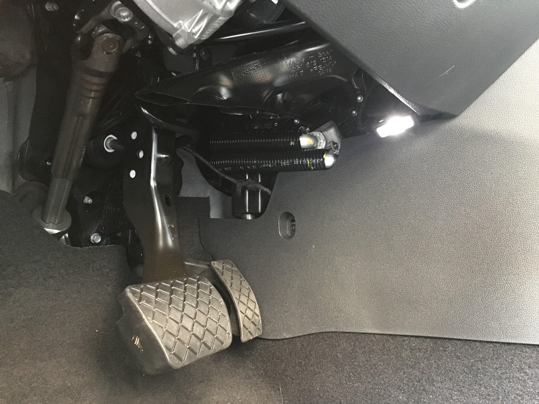

    TeoAW1
    Messaggi: 63
    Iscritto il: lunedì 27 agosto 2018, 9:13
    Auto posseduta: Polo tsi 95cv DSG
    Re: Problema impianto di ventilazione e riscaldamento abitac
    da TeoAW1 » lunedì 5 novembre 2018, 12:06
    Ho la mia polo da un paio di settimane, in questi giorni non ho mai avuto necessità di usare il clima (ne x scaldare, ne raffreddare)
    Personalmente non avevo mai notato quei tubi, e non ho mai sentito particolarmente calda la zona della pedaliera
    Incuriosito dal post sono andato a controllare:
    nel mio caso i tubi sono rivestiti (nulla ti che, tubicino di plastica... vedi foto)
    Questa però la vedo come una "ammissione" da parte di VW che quei tubi, messi li, non siano proprio il massimo....
    Provare a rivestirli è un'evidente pezza per cercare di rimediare a un difetto che probabilmente gli è stato fatto notare da più clienti.
    questa sera proverò a sentire se e quanto si scaldano tornando a casa...
    spero che questo possa aiutare drago nella sua "battaglia" :006
    Matteo
    Polo AW1 Highline - TSI 1.0 95cv DSG - Limestone Grey - 17” Pamplona Dark

    TeoAW1 ha scritto:Ho la mia polo da un paio di settimane, in questi giorni non ho mai avuto necessità di usare il clima (ne x scaldare, ne raffreddare)
    Mi sbaglio o sembrano 2 banali tubi corrugati per impianti elettrici ?
    Saresti così gentile da provare a muoverli per vedere se sono stati messi a posteriori ? Ovvero tagliati per la loro lunghezza ed infilati brutalmente sui tubi?
    Se così fosse, potrebbe trattarsi di tubi simili a questi : https://www.elektrozubehor.it/pdf/1/qui ... pa-6ht.pdf che sono dichiarati per resistenti fino a 200° e che vengono impiegati anche nel settore automotive.
    Sarebbero cmq una protezione meglio che niente
    Grazie

    TeoAW1
    Messaggi: 63
    da TeoAW1 » lunedì 5 novembre 2018, 21:33
    Confermo, sono tubi simil-corrugati
    Sembra esserci un leggero gioco. Si sicuramente sono stati semplicemente infilati
    Ho provato a sentire la temperatura e nella loro banalità, fanno il loro lavoro.
    Diventano un po’ caldi, ma poca roba.
    La parte di tubo che rimane scoperta invece diventa molto calda (la piccola porzione iniziale dove il tubo curva)
    Ma comunque il piede non é mai lì vicino quindi fastidio zero.
    Vedremo la prossima estate se quel calduccio si farà sentire...
    Matteo
  • Mgaproduction
    Messaggi: 208
    Iscritto il: lunedì 4 dicembre 2017, 17:14
    Auto posseduta: Polo MY 2018 aw1
    da Mgaproduction » lunedì 5 novembre 2018, 22:37
    Grazie. Semmai mi accorgerò di questo caldo magari ci penserò a metterci sto corrugato.
    Devo dire in tutta omnestà che se non leggevo qui sul forum di questa fonte di calore, non me ne sarei mai accorto :017 . Ma nemmeno mia moglie e mio figlio mi hanno mai detto nulla.
    Proverò a chieder loro se hanno notato qualcosa di strano.
    Io la Polo la uso davvero poco
    Polo AW1 10/2017
  • Dani73
    Messaggi: 172
    Iscritto il: giovedì 28 giugno 2018, 12:56
    Auto posseduta: polo 1.6tdi highline
    da Dani73 » giovedì 8 novembre 2018, 9:43
    appena portata in officina per un controllo, ne ho aproffittato per far notare il riscaldamento di questi 2 tubicini, la risposta è stata: se volkswagen ha ricevuto lamentele e ritiene che ci voglia una protezione ,sarà fatto con apposita protezione fornita da loro.
    in attesa di aggiornamento, lamentate questa cosa anche voi in un centro volkswagen.
