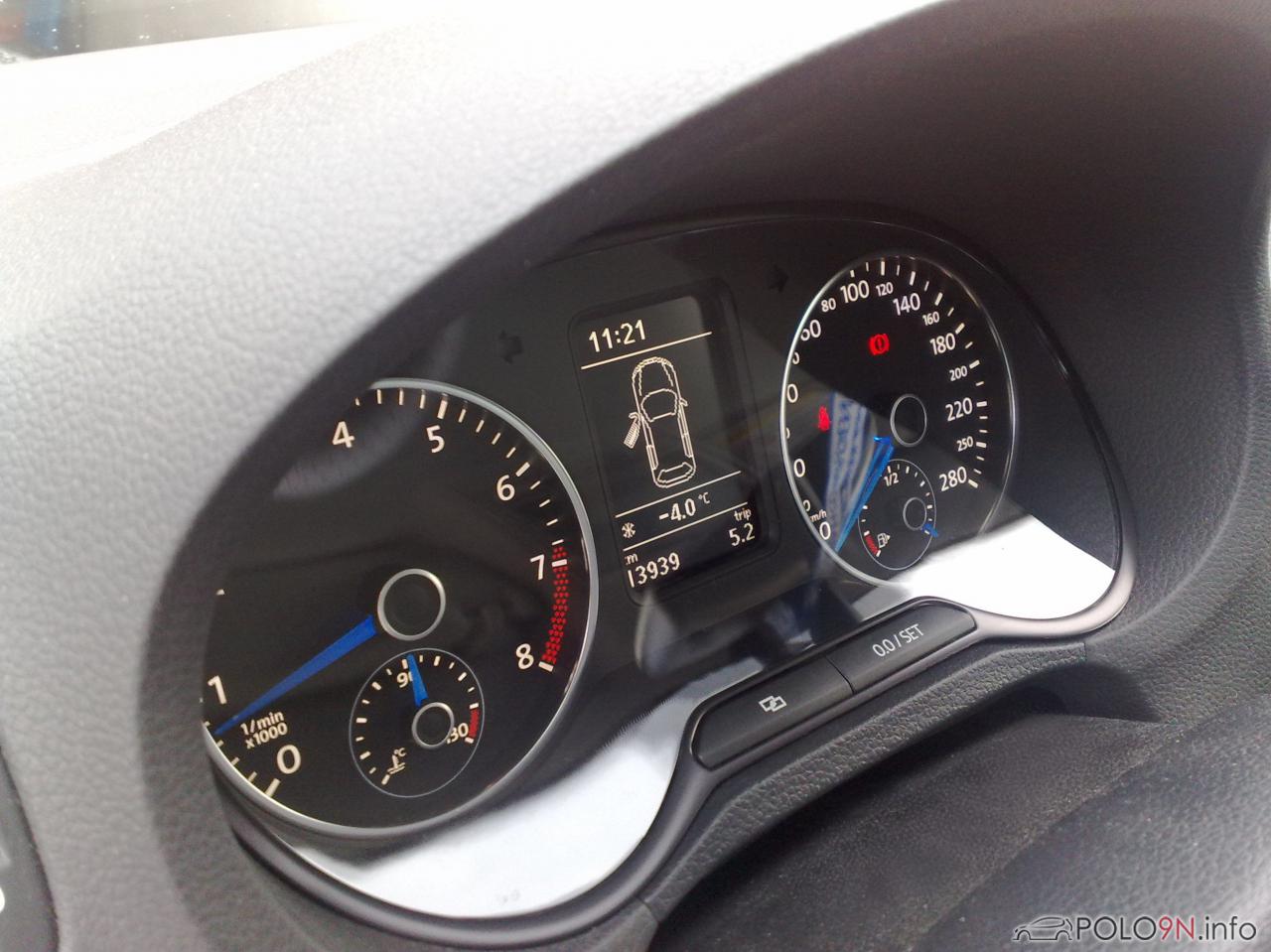

    E' possibile senza troppi sbattimenti, sostituire il Tachimetro di una 6R normale (nel mio caso 1.2 benzina) con quello di una 6R GTI?
    Il fondoscala dei giri è lo stesso "8", mentre quello dei chilometri è decisamente diverso: 280 invece di 240, ma per quello penso basti una ritaratura, o sbaglio?
    Per il resto, l'indicatore della temperatura dell'acqua funzionerebbe a dovere visto che sulle nostre 6R non c'è (ma so della presenza di una "spia" in caso di emergenza, quindi la sonda dovrebbe esserci)? :017
    E l'indicatore del carburante che sulla GTI è una lancetta analogica, mentre sulle NON GTI è in digitale?
    ... O comunque indicatemi qualche altro possibile problema/inconveniente che non ho citato e/o particolari difficoltà nel fare il lavoro
    Metto una foto di un utente di Polo9n.info che ha fatto questo lavoro, so di per certo che la sua Polo NON nasce come GTI, ma come Highline.
    Vedo anche le lancette "R", ma credo le abbia aggiunte lui. Il tacho Golf/Scirocco R non è compatibile proprio come forma, giusto? :017

    sicuramente si può mettere ma soprattutto prendendolo usato è un lavoro da fare in officina!
    oppure procurarsi il VATtacho sempre che sia compatibile con i nuovi tacho della 6r...

    Boh, 250 euro su e-bay tutto l'ambaradan, poi se lo fai fare in officina perchè non hai dimestichezza o non hai i mezzi metti in conto almeno un 100 euro in più... ne vale la pena? Comunque è complicato ma lo puoi fare, però non vale più il tuo discorso "senza troppi sbattimenti", perchè te ne devi fare tanti.

    Sul link postato da Tak dice che è fattibile, ha ovviamente dovuto far fare la codifica delle chiavi dell'immobilizer in concessionaria! La questione è....conviene? Dal mio punto di vista....no!! Se sei interessato alla temperatura, metti un bel strumentino sul montante sinistro anteriore, che fa tutto altro effetto esteticamente :003

    Si effettivamente è vero.. non so se la cosa convenga, viene costosa.. Leggevo poi che alcuni hanno avuto problemi con il sistema antifurto, perchè staccando il tacho si innesta automaticamente e per sbloccarlo si deve fare in officina.. Inoltre il tacho è, da quel che ho capito, dotato di una specie di codice "PIN" come le autoradio..

    Davide, non è che ha un PIN, è che è collegato direttamente all'immobilizer! Quindi se lo cambi devi reimpostare l'immobilizer....non so come ma si deve fare tutta la procedura come quando ti hanno montato l'auto!
