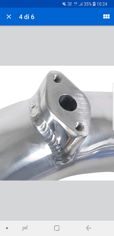

    Un po confusa cone guida..ma usa solo 2..3 tubi e il resto quelli in gomma originali :021 per il costo di quasi 900 euro :013 però credo di aver capito che c'è un solo sensore e bisogna farci un "collettore" per montarlo Immagine

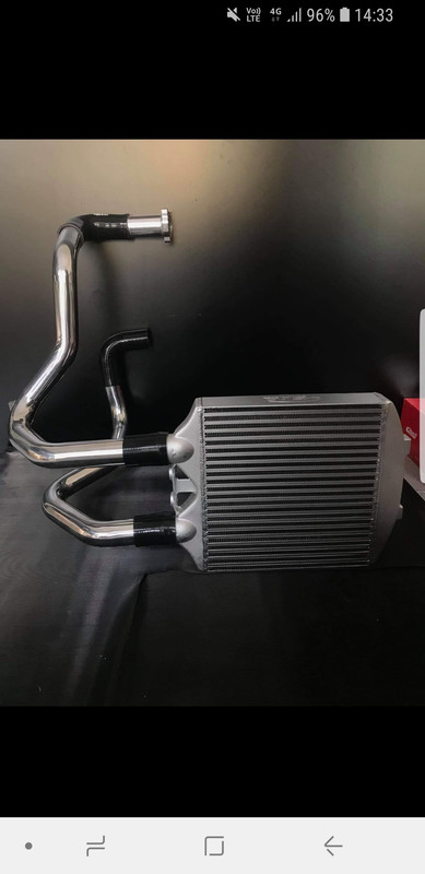

    Allora da qui gruppi niente..mi chiedono solo come io abbia mai fatto a saldare 2 fili e farli passare su battitacco passaruota buchi e console..ma ho trovato un officina tuning di bologna che vende un kit (allego foto sotto) per una 9n3 1.9 e dice che non è per il 1.4 ma facendo come il video tagli al porta schede e forse anche quella sulla griglia fendinebbia dovrebbe entrare perche il 1.9 ha il muso più grosso..ma secondo me non è vero..comunque mi vende intercooler kit tubi da 60mm in alluminio e giunto elimina egr a 450..ora vedendo su ebay gli stessi pezzi presi singoli ma con tubi in lega da 57mm mi viene sui 400-420..direi che conviene questo da negozio..comunque la domanda è aumenta di troppo il lag? Con ic laterale i tubi in plastica son da 50mm mentre quelli in gomma da 57 esterno interno sarà tutto sui 48..49
    Ma con il centrale dovrebbe accorciarsi il percorso..giusto?
    Ovviamente abbinerò anche filtro che non so quale e scarico completo che devo calcolare lunghezze curve ecc e saldarlo da me..forse prenderò solo il terminale con silenziatore per non andare a peggiorare il vuoto ai bassi..e poi rimappa ...mi è stata consigliata anche una turbina del 1.9 ma poi dovrei cambiare anche frizione..per ora bastano le cose sopra..magari in futuro un altro up ci starà
    p.s. l'officina dove portava l'auto mio padre per i rally mi rigenera le sopsensioni facendole sportive e ritarando le molle per 300 euro...vorrei farla molto pku bassa..che altezza mi consigliate da terra? Ora il para coppa è a 8.5 cm credo..vorrei portarlo a 6..e abbassare di molto il retro che resta altissimo..che mi consigliate?
    Questo è l'ic
