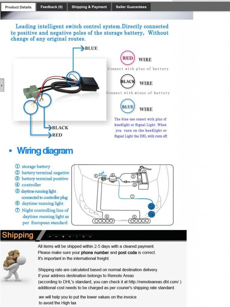

    ho comprato da poco delle luci di posizione a led che si montano nella cornice dei fendinebbia pero quando mi sono arrivate non c'era nessuna spiegazione o istruzioni su come collegarla alla macchina
    le luci dx e sx si collegano ad una centralina\interruttore, che dovrebbe gestire la loro accensione\spegnimento, da questa centralina escono 4 cavi: uno rosso, uno nero, uno blu e uno bianco.
    Cercando su internet sono riuscito a trovarne una uguale dove sono descritti i collegamenti ma non ha il filo bianco che io invece ho
    questa qua:

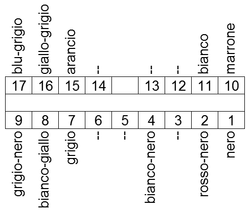

    qui si vede bene che bisogna collegare il positivo e la massa alla batteria o comunque lasciarli sempre alimentati, poi il blu si deve collegare alle luci di posizione e fin qui ok pero per il filo non c'è scritto niente e ho pensato che potrebbe essere massa, ma non ne sono sicuro, provando con la batteria ho visto che se collego il + e la massa non succede niente poi quando collego il blu al + si accendono lasciando il bianco staccato, ho provato anche ad attaccarlo alla massa ma non è cambiato niente
    ho provato anche a collegare il blu con un pin nello slot 14 dietro al devioluti Immagine
    e si accendono cosi quando il devio è su posizioni e su anabbaglianti anche se in quest'ultimo non mi sembra che diminuisca la potenza come fanno le posizione originali.
    Quindi quello che vi chiedo è cosa possa essere quel filo bianco, dove posso collegarlo e se si può collegarlo al devio come ho fatto o ci sono slot apposta che sono utilizzati dalle del di serie?

    Hai provato ad attaccare il filo blu a 12v e provare il bianco a12v per vedere cosa fa?
    Forse andrebbe messo sugli anabbaglianti da diminuire l'intensità.

    Non ci avevo pensato, appena riesco lo provo, sai mica se c'è uno slot libero dietro al devio anche per questo?
    Perché non ho ancora trovato uno schema che dica il ruolo di ogni contatto del connettore

    Ho provato ad attarlo al positivo e diminuisce l'intensità!
    Sai pero dove posso collegarlo con le luci anabbaglianti? se si potesse dietro al devoluci come ho fatto con le posizione mi verrebbe meglio visto che ci ho già fatto passare il filo

    Cmq penso che dietro al devio puoi provare con un tester per vedere quale pin ti da l alimentazione giusta

    Ci ho provato ma non riesco ad arrivare bene al contatto, comunque sai come rimuovere un pin dal connettore perché quando ne ho messo uno a fatto uno scatto e ora non riesco più a toglierlo
    Re: DRL aftermarket - problema collegamenti elettrici
    da bonzo86 » domenica 16 marzo 2014, 11:01
    Mi pare che. Con uno spillino riesci. Devi infilarlo davanti e tirate il cavo dietro.
