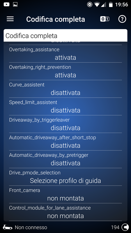

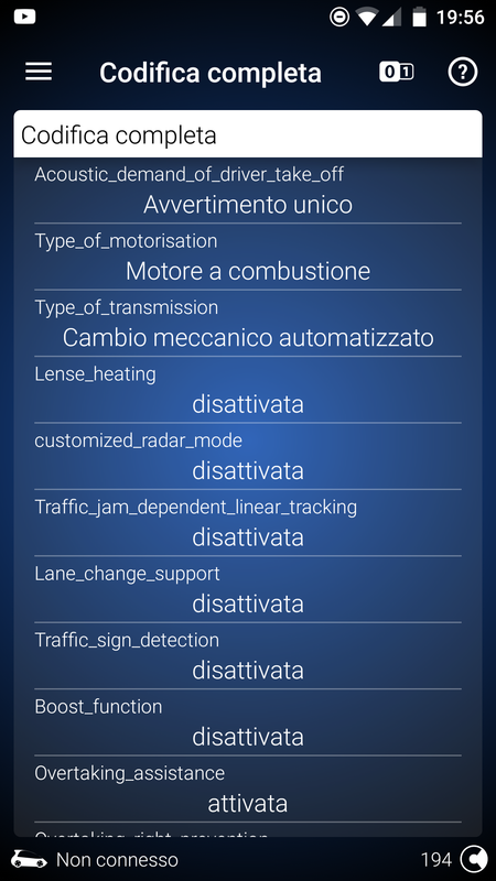

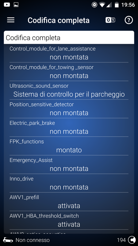

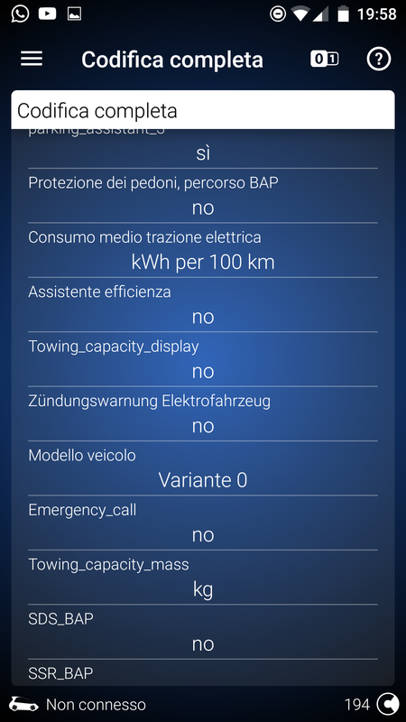

-Allora la prima mia domanda consiste; con cruise control normale si può attvare quello adattivo ? se si cosa devo attivare ? posto gli screen delle attivazioni disponibili nella ecu REGOLAZIONE DELLA DISTANZA
-Sempre in questa ECU è possibile attivare il controllo dei segnali stradali "opzione presente" ma non presente negli opzional della mia polo ?

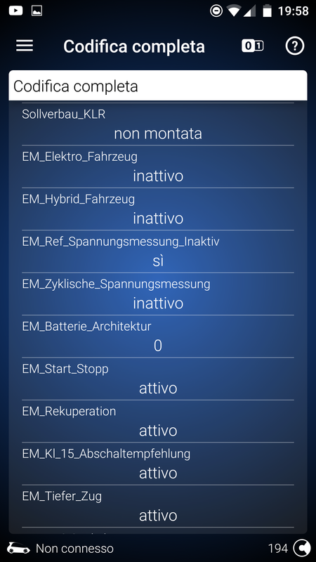

Terza mia domanda è possibile disattivare lo start/and stop nella ecu INTERFACCIA DI DIAGNOSI BUS DATI ??

In base alle tue richieste in ordine sparso posso dirti che non è possibile trasformare il Cruise normale da Adattivo , il riconoscimento segnali sulle nuove Polo è un incognita per ora , per lo Start&Stop sulle golf c'è il trucchetto di modificare la tensione dello stesso (Modulo 19 -Gateway ) quindi sarebbe da provare anche sulla Polo ...
