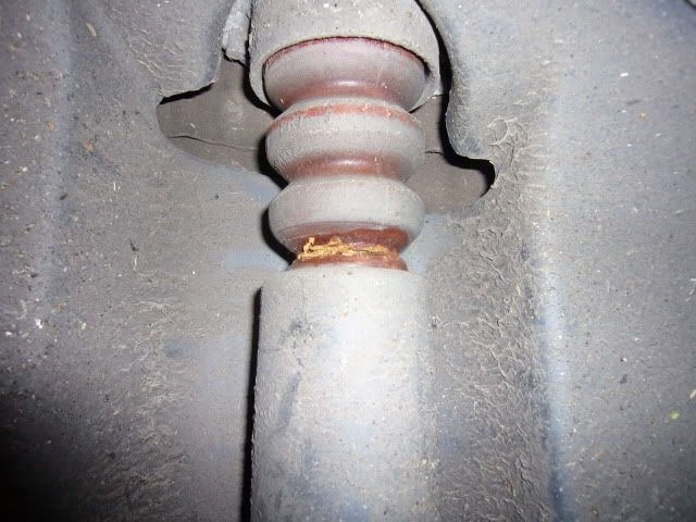

    Innanzitutto ho trovato il tampone finecorsa del mio ammortizzatore posteriore destro in questo stato:
    Si sta sbriciolando e credo che a breve si spezzerà, facendo cadere il soffietto parapolvere.

    Come potete vedere, il tampone finecorsa si sta per spaccare:

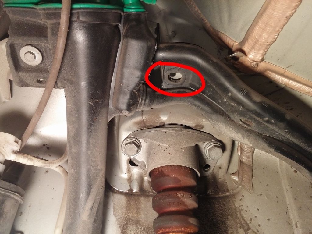

    Ho notato poi che sembra mancante una vite per il fissaggio del tubo di scolo della benzina nel serbatoio, (anche se scuotendolo non genera alcun rumore):

    Oggi ho sostituito i tamponi fine corsa posteriori.
    Devo dire che il lavoro è stato davvero molto semplice: se l'avessi saputo prima, metà assetto me lo sarei montato da solo, risparmiando in manodopera. :003
    Il tampone destro era veramente rovinato.
    Ho scattato due foto per mostrarne lo stato e fare un confronto con quello nuovo della GTI, 1cm più corto:
