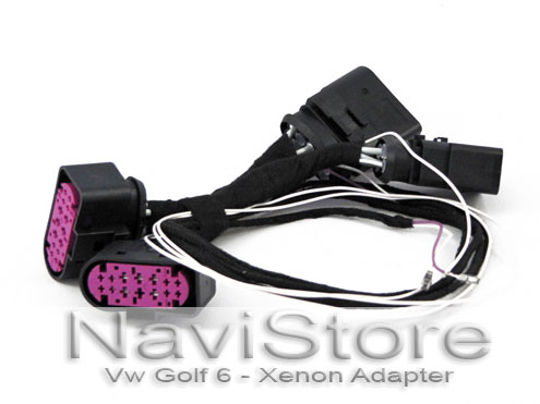

    1) Ma secondo me non sono i cavi ad essere corti ma quel che li rende corti è il fatto che gli hai passati dal vano autoradio che gli ha fatto fare il giro piu lungo :011 Ad ogni modo, di quanti cavi stiamo parlando???? E se li allungassi??? So che l'idea è un po' posticcia, ma se li saldi e li isoli bene lo saprai solo tu che li hai allungati e non pregiudicherai nulla nell'efficenza e sicurezza dell'impianto! :023
    2) Non ho capito.... Non riuscite ad inserire i capicorda nel connettore o il connettore nell'altro connettore del faro???? No perchè se il problema è inserire i capicorda è normale, i connettori VW sono TUTTI fitusi al caiser e bisogna avere una laurea in vosvaghenite per capire come aprirli.... Ad ogni modo, io ne ho aperti un po' ormai di connettori, mettimi una buona foto e descrivimi bene il tuo problema che magari ti riesco a dare una mano! :023
    Dai che hai messo anche il sensore di livellamento (ho capito bene vero?) Dai che lo finiamo questo impiantazzo xeno Anto!!!! :023

    nino fidati di me, i cavi sono stracorti lo dimostra il fatto che anche mettendo la centralina praticamente all'imbocco del foro che comunica col vano motore i cavi ai fari arrivano a malapena. sono proprio fatti male...90€ di cavi :013 comunque domattina scrivo a navistore e vediamo che mi dicono....
    no nino non ho ancora messo il sensore dietro...per ora fatt passare i cavi ai fari, smontato il para per togliere i fari e installare sotto di essi la centralina che comanda il motore interno del lenticolare. le ultime che mi sono arrivate. comunque ero consapevole di non riuscire a fare tutto in un giorno ma non pensavo di bloccalarmi per un problema così stupido...ho chiesto aiuto sul forum golf e mi hanno detto che in effetti il connettore va aperto ma non mi hanno ancora detto come...attendo news :023
    nini per ora accontentati di sta foto del connettore xenon

    Antonio, non ho visto bene quel connettore dalla foto non si capisce.... Prova queste opzioni:
    Guarda il connettore dal lato in cui dovresti infilare i capicorda, se non ci sono linguette di colore VIOLA prova a guardare sui lati.... In pratica secondo me la parte viola deve traslare da un lato per far si che i buchi per i capicorda si "liberino" (insomma... Stiano "dritti") per far infilare tranquillamente i capicorda... una volta infilati si risposta la parte viola in posizione normale ed i capicorda si bloccano e non vengono via nemmeno se spingi le linguette dei capicorda stessi....
    Guarda il connettore contro luce.... I buchi sono "leggermente ostruiti"???
    Fammi sapere! :002

    si si nino guardando controluce i buchini sono in parte ostruiti, solo che non ho trovato sta famosa linguetta viola (che mi dicono anche sul forum golf) per sbloccare il connettore :017
    appena riesco ci guardo meglio :023
    prima o poi ci riesco :056

    Magari non si tratta di una linguetta ma di un semplice foro da spingere per far muovere la parte viola..... Cmq se guardi la parte viola com'è fatta rispetto alla cornice nera, è molto probabile che tu ti renda conto da che lato devi farla traslare la parte viola.... Prova con un po' di forza (non troppa) che magari si sposta, metti i connettori e la rimetti a posto! :023 Sono sicuro al 99% che è così!!!! La VW si è impegnata veramente a fare sti connettori.... E' quello che apprezzo di più di ste macchine!!! :023 Certo, è difficile capire come funzionano, ma quei connettori difficilmente daranno mai problemi (come quelli FIAT) durante la vita della macchina.... Ed è per questo che non si va dall'elettrauto, perchè quelli sono come noi, non sapendo come funzionano quei connettori, tirano e tagliano tutto e da li vengono i problemi! :012
