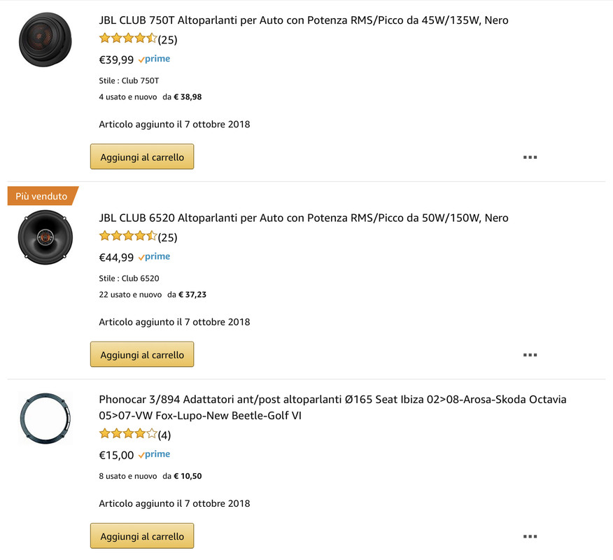

Adesso è il momento di sostituire le casse! Sotto vi allego quelle che volevo comprare, ma avrei bisogno di un’indicazione: per i tweeter serve un crossover/condensatore oppure è già installato, visto che la mia Polo è uscita di fabbrica con 2 tweeter e 2 woofer anteriori?
Ho già posto la domanda qui ([url]viewtopic.php?f=15&t=35813[/url]), dove ho descritto un po’ meglio la mia situazione, se avete voglia di aiutarmi :003
Grazie mille, ci sentiamo! :006

E per il mio nuovo “problema musicale” cosa mi dici? Hai esperienza a riguardo? Conto sulla tua infinita saggezza sulle Polo :005

Purtroppo io non sono in grado di aiutarti.
Non so se i tweeter originali hanno dei condensatori integrati, ma posso informarmi, chiedendo ad un amico che li ha sostituiti, proprio come vorresti fare tu.
Inviato dal mio MHA-L09 utilizzando Tapatalk

Grazie mille Jay Jay, sei gentilissimo! :008
Eventualmente, se fosse necessario montare dei condensatori, potresti anche farti dire le specifiche, così che possa comprarli uguali?
Grazie ancora!
