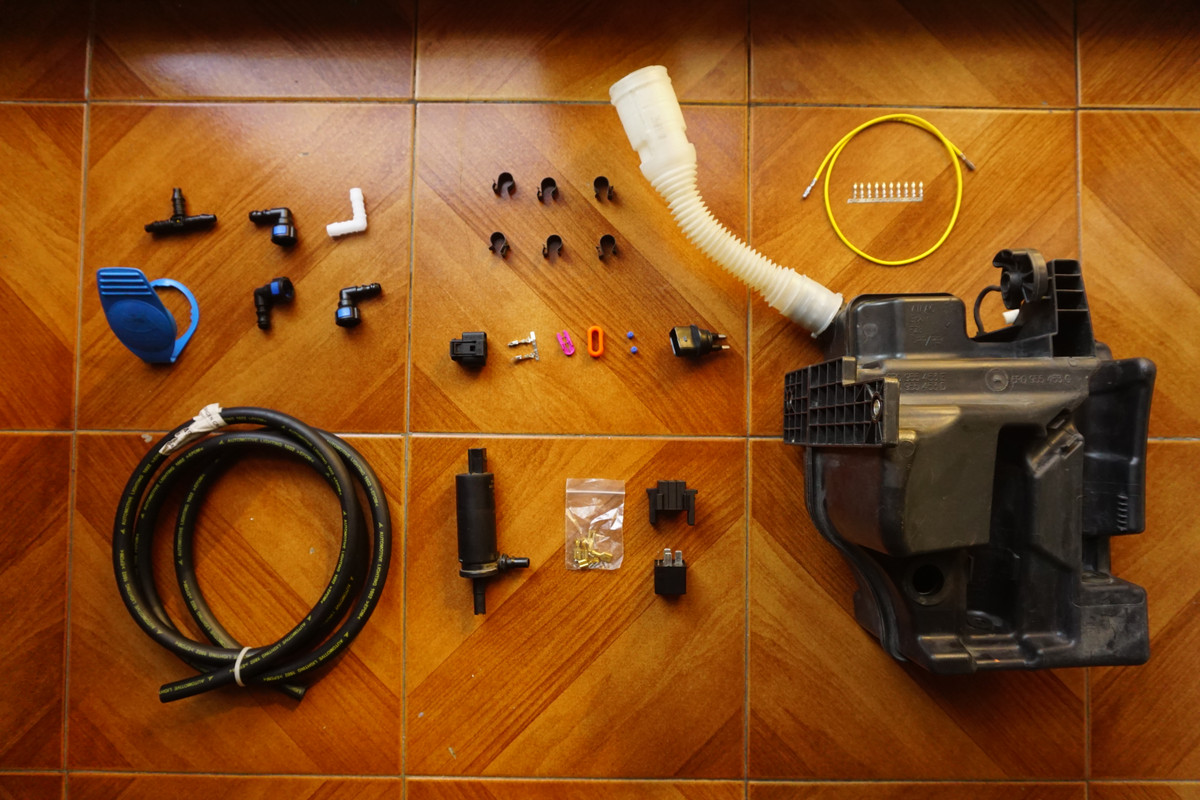

Come molti di voi sanno i fari xenon oppure led richiedono per legge il lavafari e il sistema di autolivellamento. Per questo prima di installare i fari xenon mi sono dato da fare e ho terminato il retrofit del lavafari e del sensore di livello della vaschetta dell'acqua sulla mia Polo 6R. Allego un po' di foto dei lavori. :004
Ecco quasi tutto l'occorrente che ho comprato usato su ebay.. le poche cose che non si trovano usate le ho ordinate in concessionario.

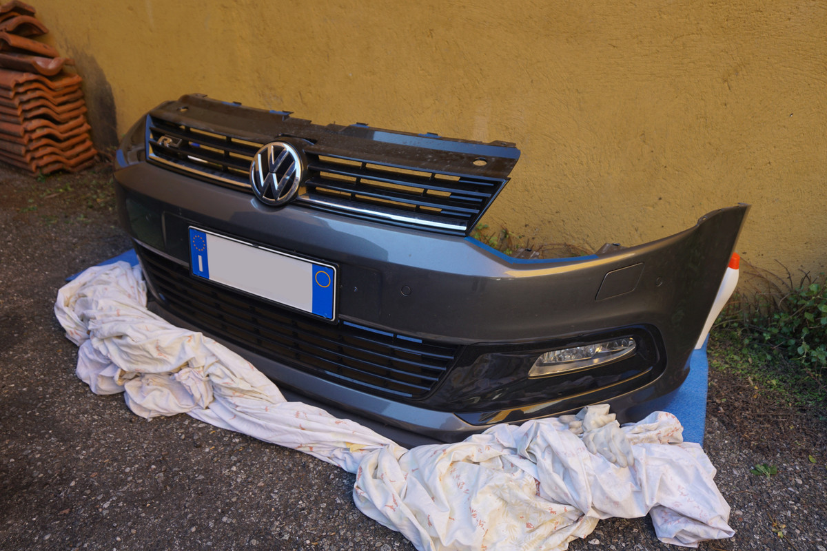

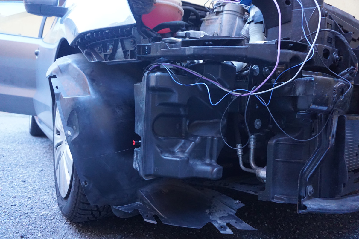

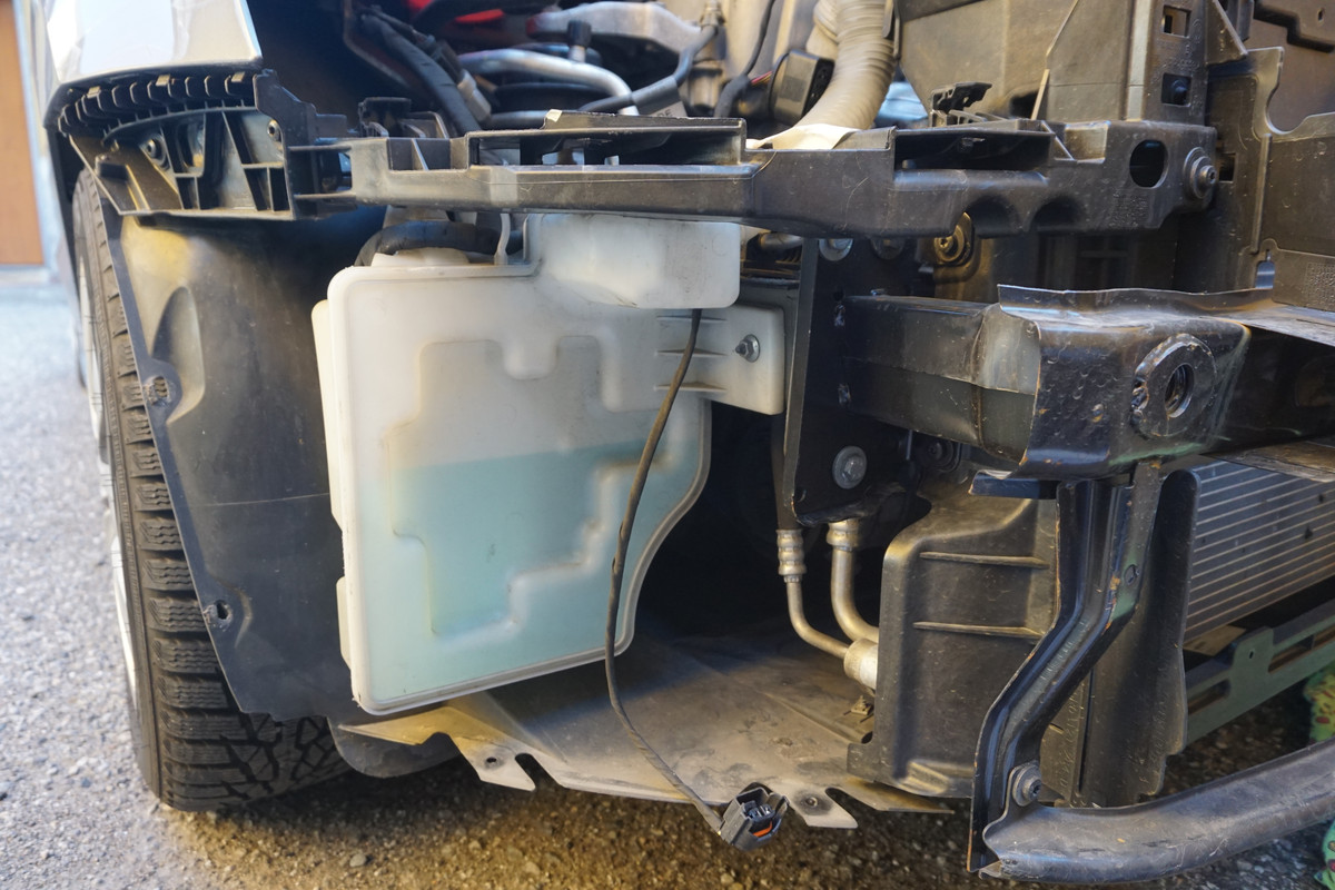

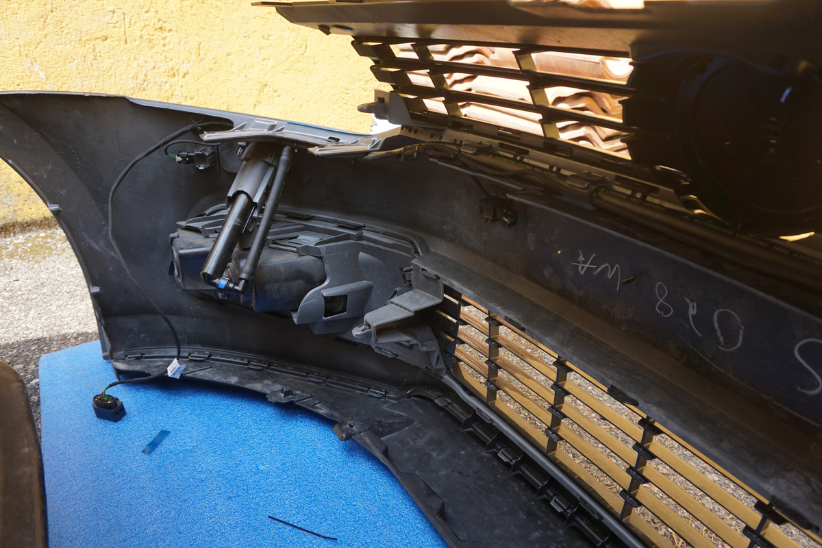

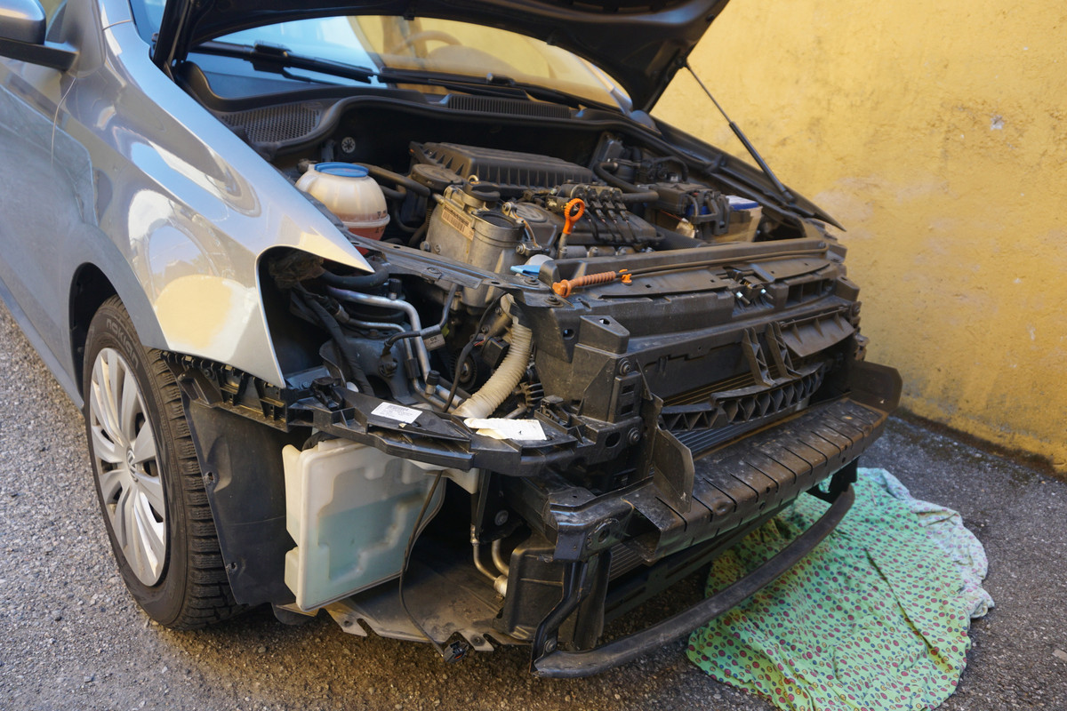

Il paraurti và rimosso completamente insieme ai fari.. in seguito bisognerà rimuovere anche tergicristalli, vaschetta di raccolta dell'acqua (per far passare i cavi nell'abitacolo) e altre cose dentro la vettura. Il paraurti và forato (all'interno c'è già segnata la sagoma da tagliare) oppure bisogna comprarne uno già forato e con i supporti per gli ugelli. Nel mio caso ne ho comprato uno usato già predisposto.

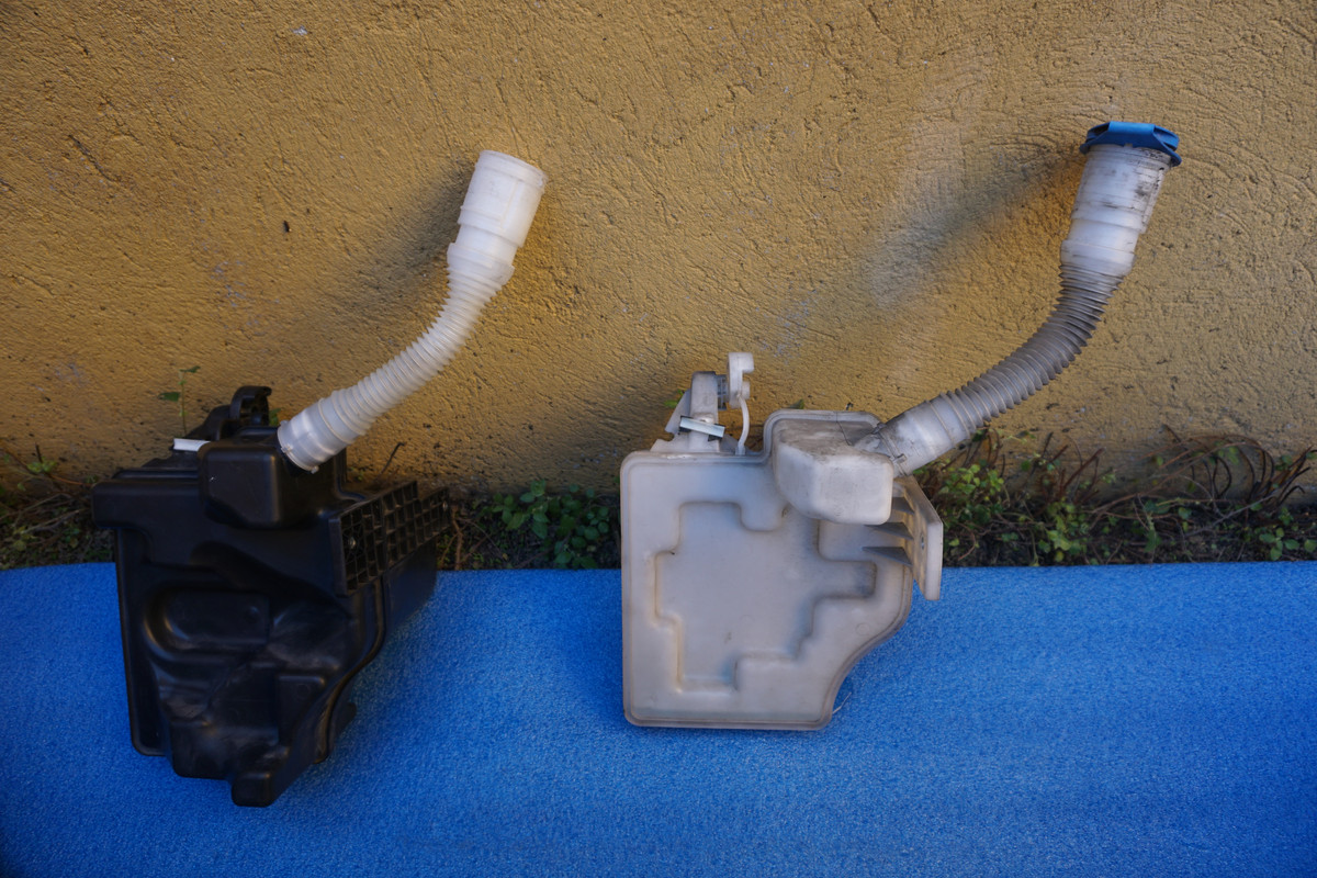

Confronto tra la vecchia tanica (di serie) e quella nuova (più capiente).. si perchè il lavafari consuma un sacco d'acqua. :010
Rimozione della vecchia tanica..
.. e installazione della nuova.

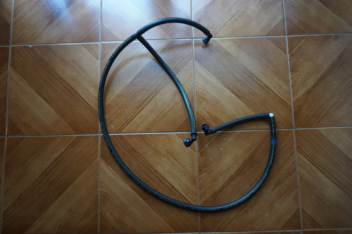

I tubi sono venduti al metro dal concessionario, vanno tagliati della lunghezza giusta (bisogna prendere bene le misure), quindi vanno aggiunti i raccordi.
Il tubo và fissato al paraurti con le apposite clip di metallo a "C" e i passanti nella parte superiore.
Incrociamo le dita e proviamo.. tutto funziona! :026

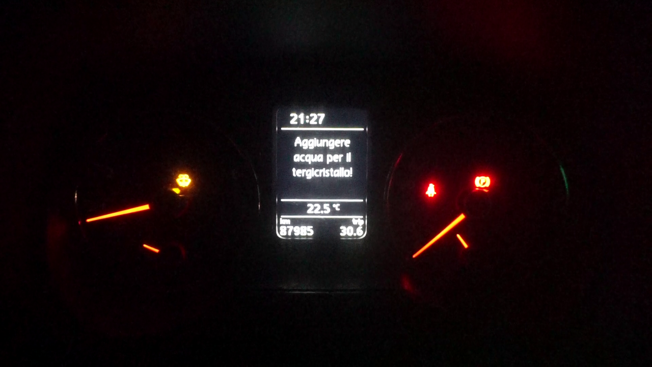

Il sensore del livello dell'acqua si collega al tachigrafo e ci avviserà con l'accensione di una spia (e relativo avviso sull'MFA+) quando è il momento di rabboccare la vaschetta.

un bel lavoro, non c'è che dire. Probabilmente hai già fatto delle prove, ma ti dico ugualmente alcuni dati: la nuova tanica contiene 5,4 lt, quando si accende la spia per riportarlo pieno ne vanno 4,5 lt, quindi te ne restano 0,9 lt. Questo è quanto con gli xeno di serie.

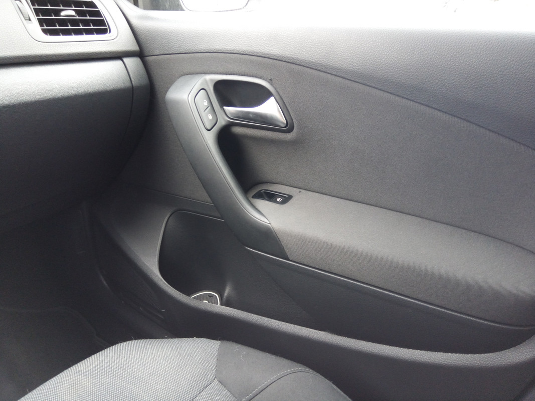

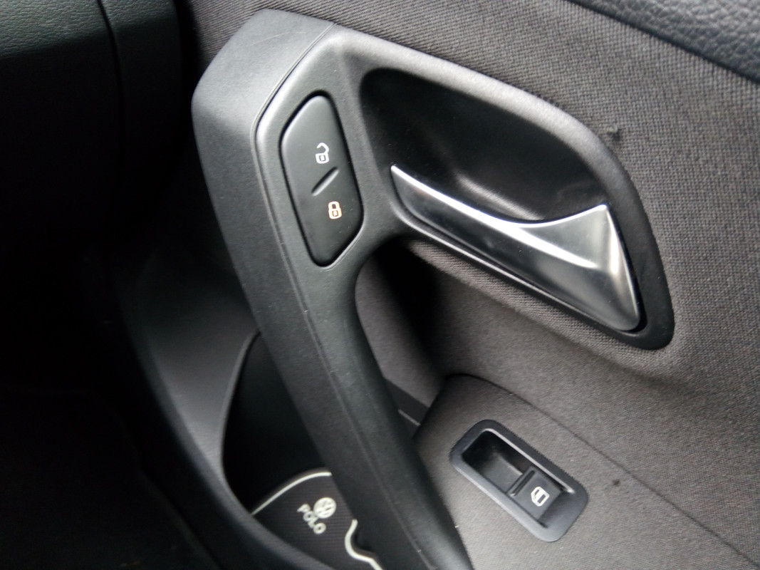

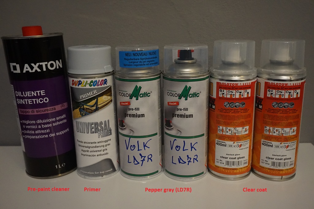

Completata oggi un'altra piccola mod ideata da ciclo. :026
