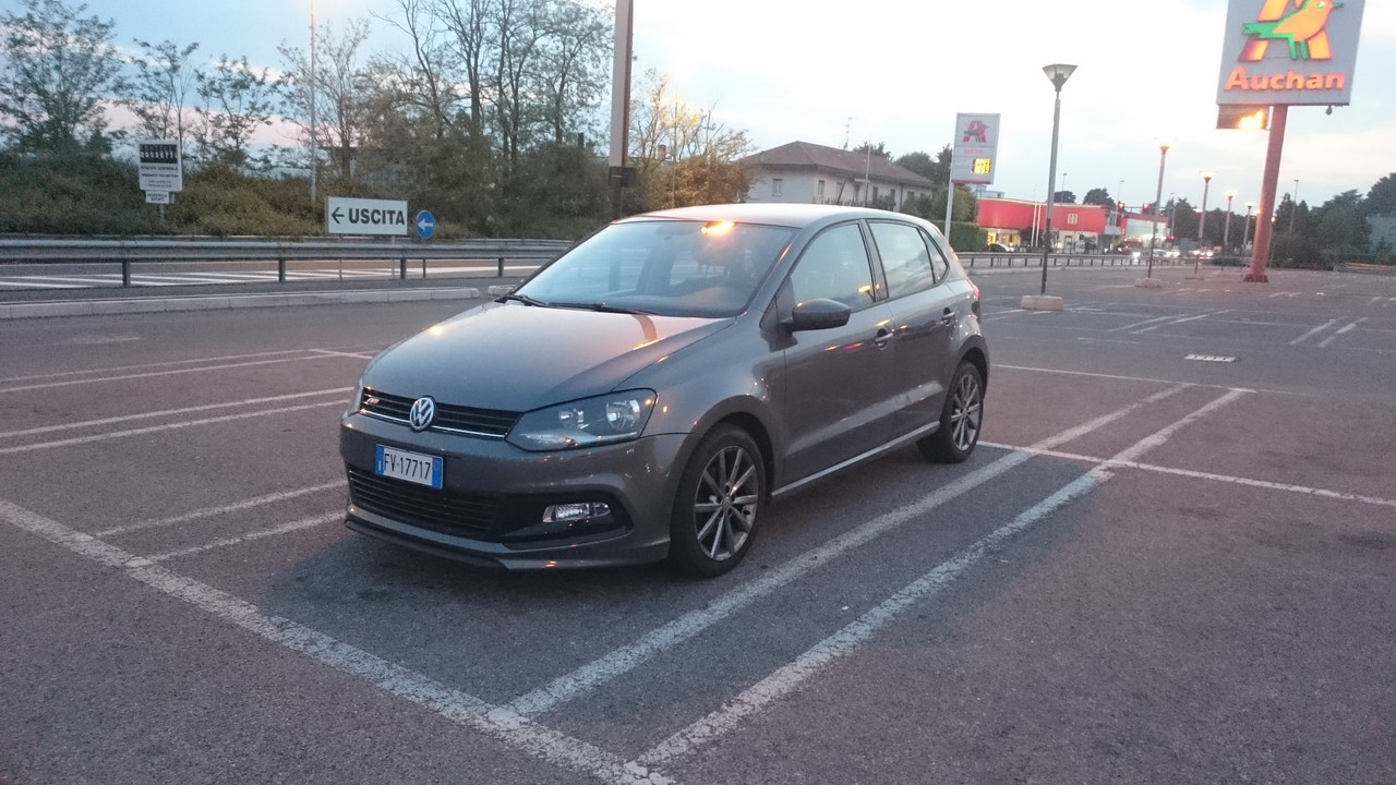

Re: POLO by Franciswat
da Franciswat » oggi, 10:19
Buongiorno ragazzi, ho completato il retrofit dei fari bixenon di fabbrica quindi inclusi sensori e centraline OEM. Premetto che per fare questo retrofit bisogna prima sostituire la BCM.
Allego foto del lavoro :023
Un ringraziamento speciale a ciclo (uk-polos.net) per avermi assistito nel progetto.
Retrofit fari OEM bixenon con BCM 7E0 su Polo 6R 1.6 Bifuel
Perdonatemi se mancano molti dettagli.
La mia intenzione è solo di fornire informazioni generali per questo retrofit.
