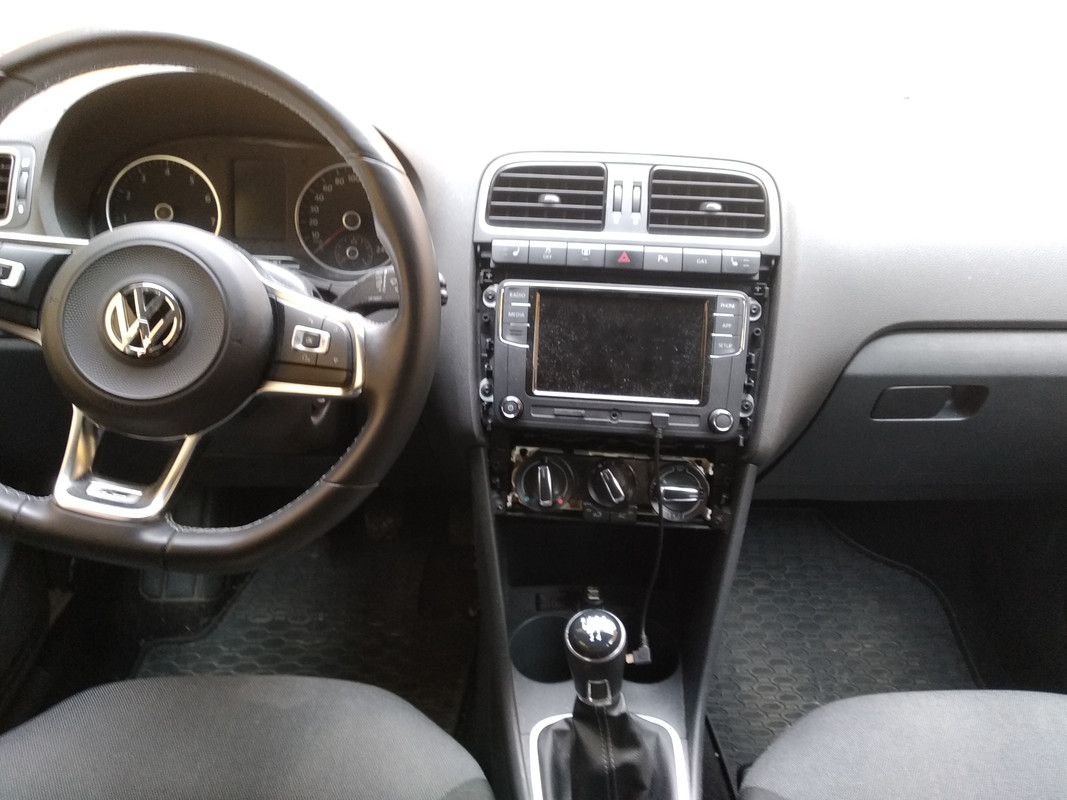

    Completato il retrofit del climatronic! :ola
    Aggiungo alcune foto anche se non le ho di tutto il processo che è molto lungo.
    Climatronic usato proveniente da una Polo 6C del 2015.
    Nuovo cablaggio; ho aggiunto un connettore per rendere l'installazione plug and play.

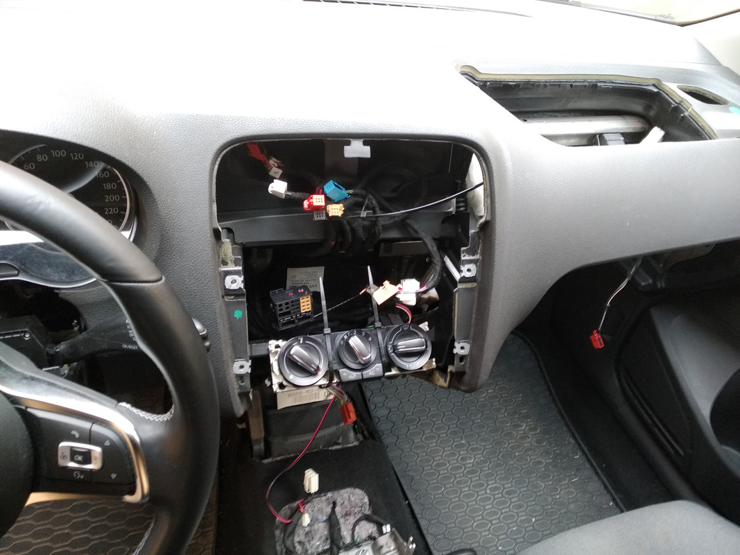

    Si comincia smontando tutto quello che c'è sulla plancia, quindi la plancia stessa e la traversa del telaio poi si passa al vano motore dove và rimosso il filtro dell'aria, la vaschetta dell'acqua e la lamiera sottostante.
    Nuovo connettore a 9 pin che andrà a collegare parte del vecchio cablaggio al nuovo.
    Lo stesso per il nuovo connettore a 2 pin vicino alla ventola del vecchio clima.
    Verificato il funzionamento si rimonta il tutto.
    Francesco

    da SergioAW1 » lunedì 16 marzo 2020, 7:48
    La fotografia della plancia (e tutto il resto) smontata è da incubo!
    Veramente complimenti.
