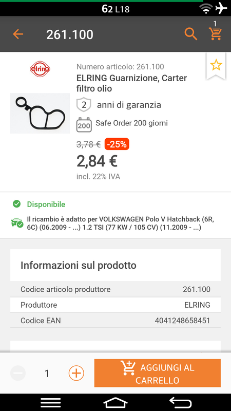

    Purtroppo verifico che la mia Polo perde ancora olio come prima, quindi il problema non era la sigillatura coperchio valvole... Guardando il vano motore dall'alto vedo una pozza d'olio che si forma sul fondo del carter sottoscocca, nello spazio tra il duomo ruota passeggero e il carter distribuzione.
    Quindi finché non sistemo questa perdita niente up :-(

    Allora temo che la perdita provenga dall'o-ring del supporto filtro olio.
    Anche io avevo una perdita di olio inspiegabile. Alla fine, seguendo piano piano la colata di olio ho scoperto l'origine.
    Ho pubblicato qui un po' di tempo fa una foto del pezzo incriminato.
    L'o-ring di per sè non costa tanto (circa 5/7€), però per sostituirlo occorre smontare in ordine:
    - la cinghia dei servizi;
    - il compressore del climatizzatore (non occorre scollegare i tubi del gas, ma sganciare il compressore dal monoblocco);
    - il supporto del tendincinghia dei servizi;
    - il supporto del filtro dell'olio.

    Sul tuo thread?
    Se è quello si riesce a vedere a cofano aperto senza smontare cose?
    È questa roba qua?Immagine
