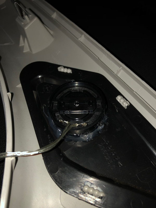

    Altoparlanti sostituiti! Vanno davvero benissimo considerato il prezzo contenuto e l’assenza di amplificazione. Suono molto più pulito e pieno a parità di volume, ma anche volume più alto. Sono davvero molto soddisfatto! Anche se non ci voleva granché per migliorare l’obrobrioso impianto di serie VW...
    Componenti:
    -Woofer JBL Club 6520
    —> supporti Phonocar 3/894, connettori adattatori Aerzetix SK2-C11029-N15
    -Tweeter JBL Club 750T
    —> connettori adattatori Phonocar 04692
    Risposta a qualche dubbio che io stesso avevo prima di fare il lavoro:
    -I tweeter che ho comprato erano dotati di filtri in confezione, dunque li ho montati. I tweeter originali, hanno un condensatore incorporato, quindi se comprate una coppia di tweeter senza filtri, dovrete procurarveli a parte!
    -Non ci sono buchi sul montante dove poter avvitare i supporti dei tweeter, quindi l’unica scelta è incollarli con la colla a caldo direttamente al “copri montante” di plastica. È sufficiente staccare i vecchi con un cacciavite a taglio e installare i nuovi.
