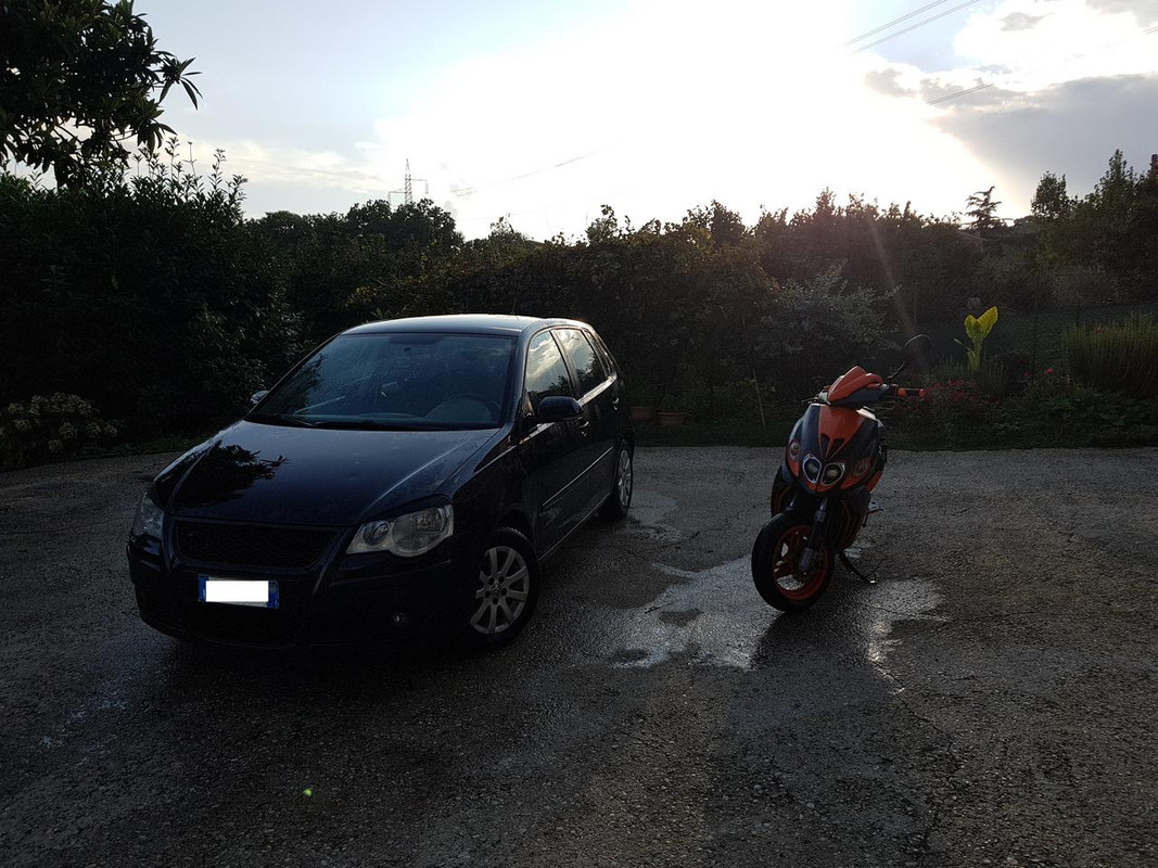

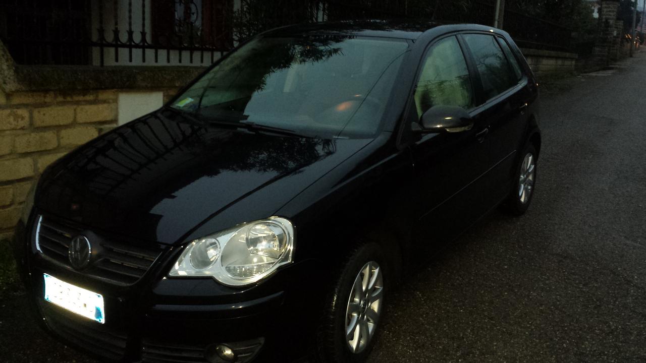

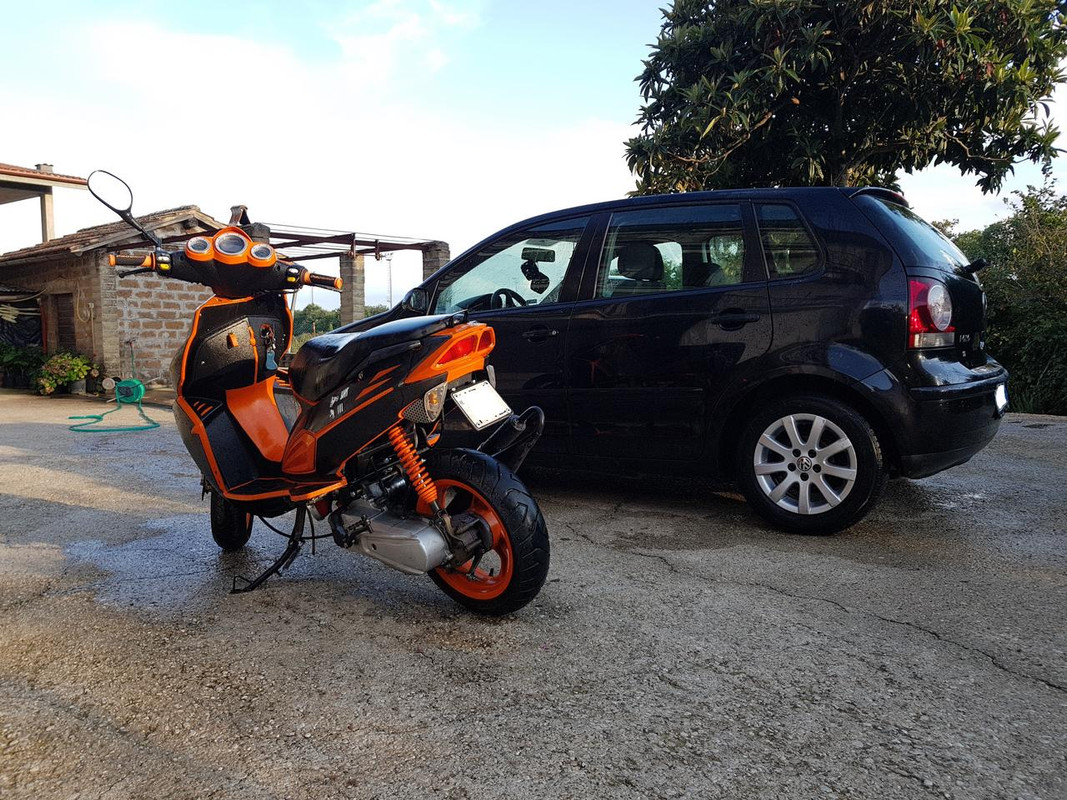

iniziamo con l'unica foto della polo appena comprata usata:

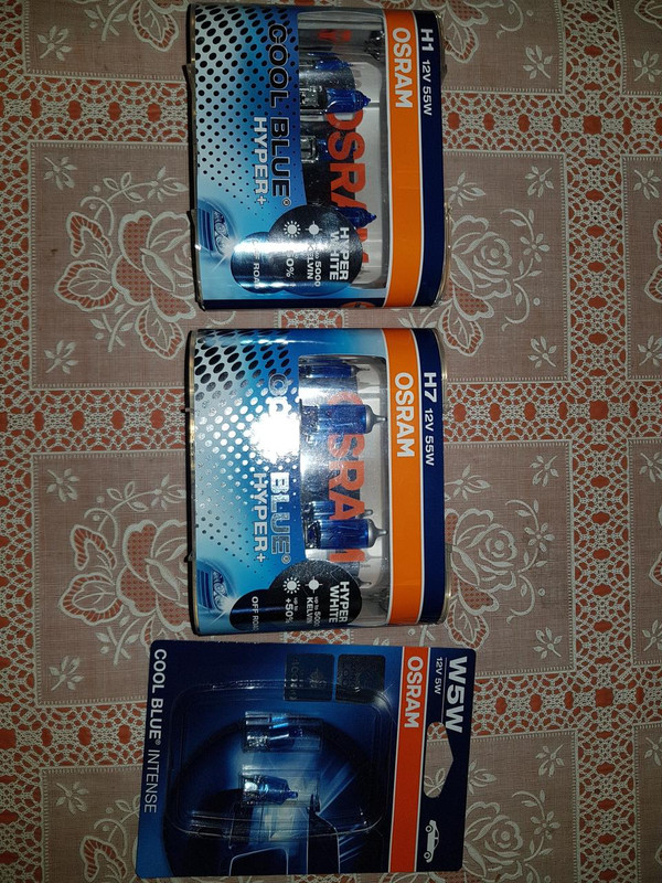

poi la prima cosa che mi è venuto in mente di fare è quella di mettere tutte le luci anteriori bianche e quindi vai di kit osram:

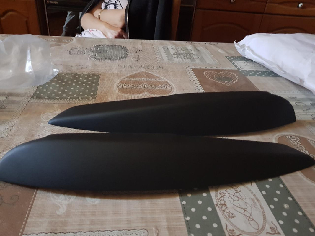

non soddisfatto della "cattiveria" ho ordinato delle palpebre che successivamente ho wrappato:

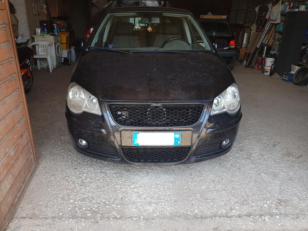

un mesetto dopo arrivano anche le griglie a nido d'ape e subito prova look prima di tagliare il paraurti:

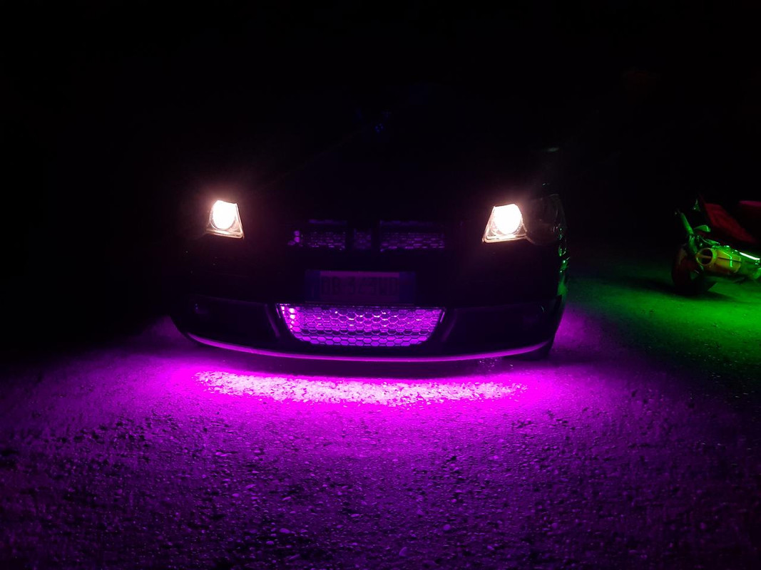

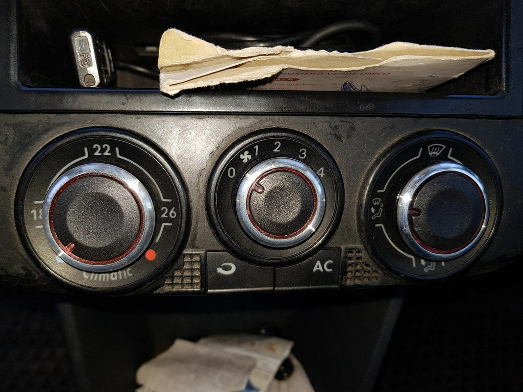

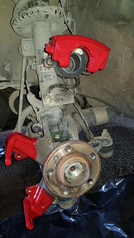

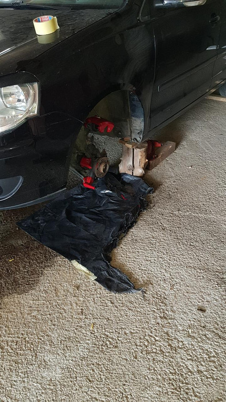

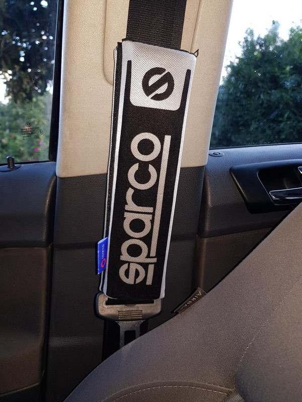

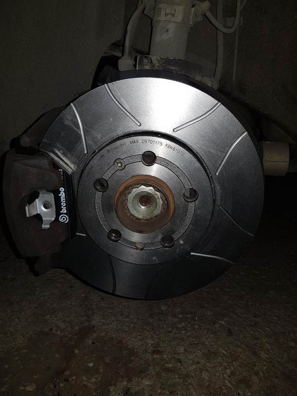

e finalmente ad agosto sono arrivate le ferie e si va giù di robba pesante; macchina ferma per una settimana per verniciatura pinze freni rossa, dischi baffati e pasticche brembo, dadoni portafortuna, manopole clima in alluminio, cuscinetti cintura sparco e led sottoscocca:

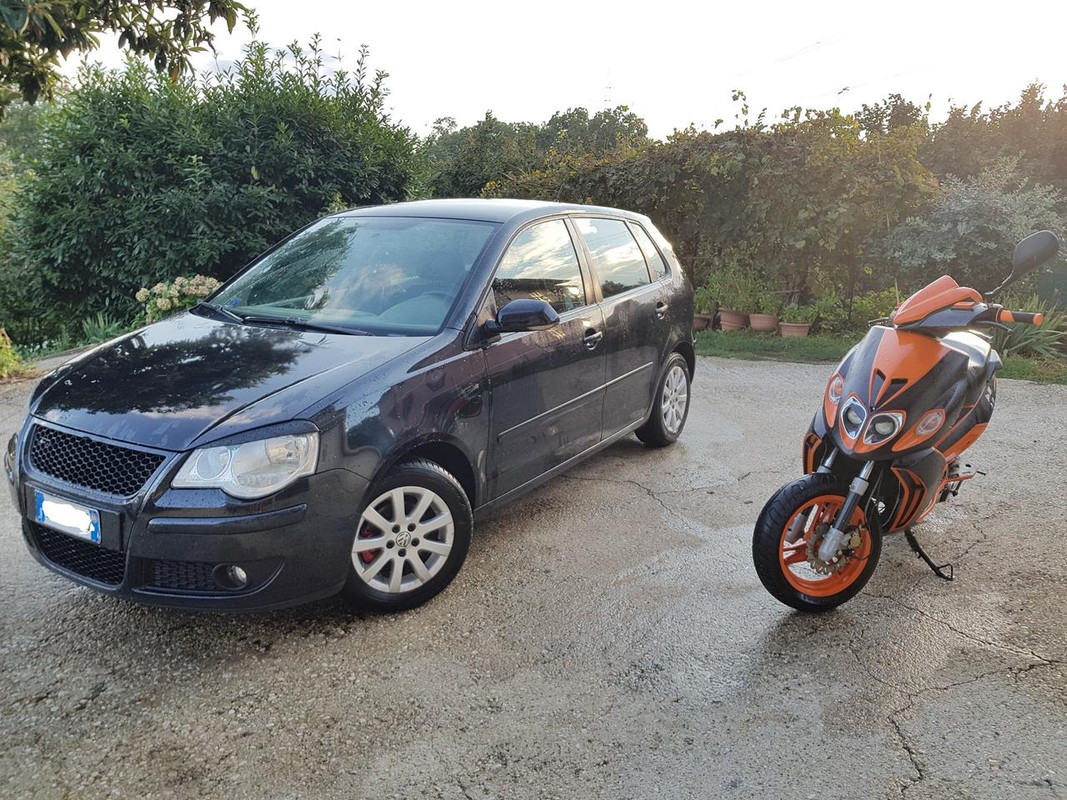

ed ora vi posto un paio di immagini del lavoro finito sperando che vi piaccia:
di giorno

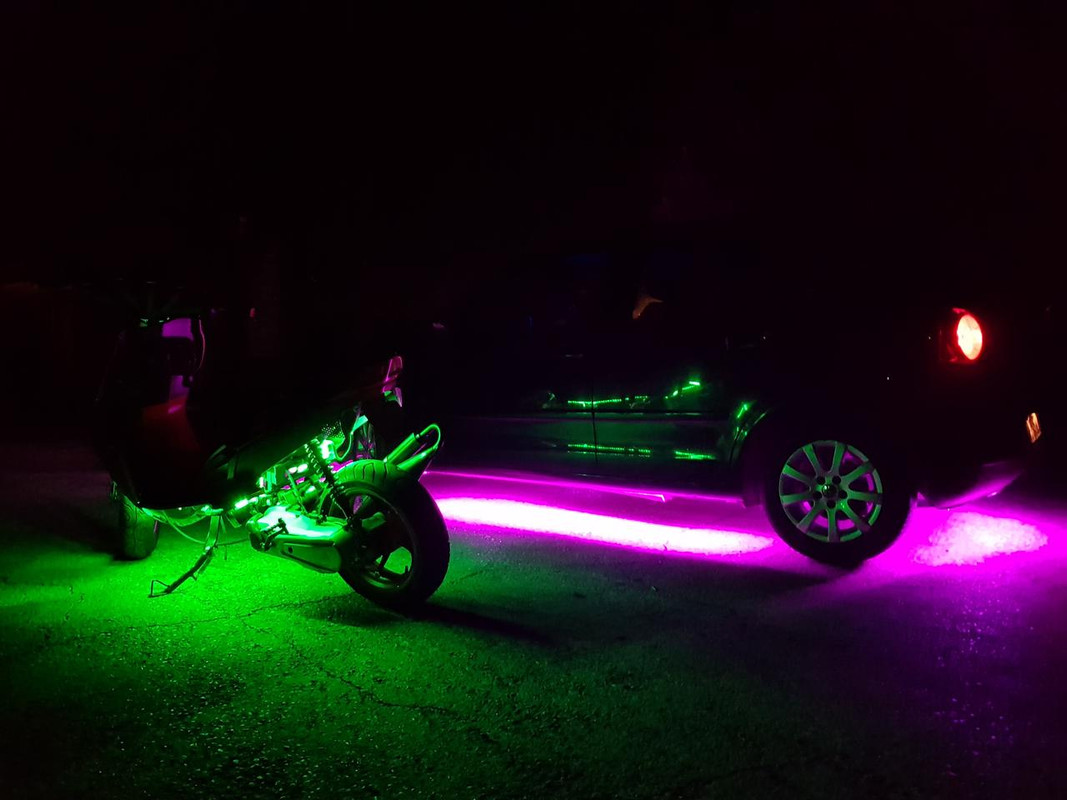

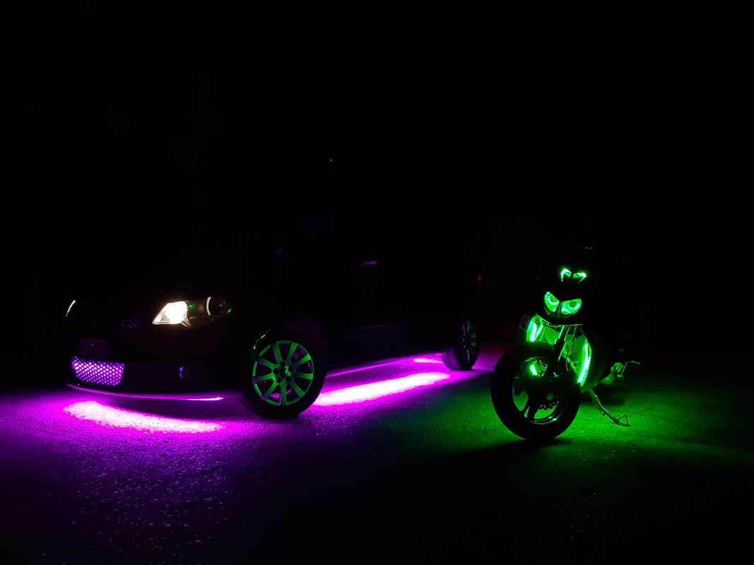

e di notte

Ciao e benvenuto Dany , tenuta bene , forse un po' troppo appariscente per i miei gusti ma alla fine deve piacere a te che la guidi ;) .. hai fatto te i lavori per collegare i neon?
i dischi baffati mi piacciono, sono gli stessi che vorrei montare io prossimamente, quanto ti sono costati? E come ti stai trovando rispetto ai normali?

Volevo solo fare un qualcosa che non si vede in giro solitamente :023 comunque si..ho fatto tutto il lavoro io (son striscie led) incollate con silicone a basso modulo..ho saldato i fili..ricoperti con guaine termorestringenti, messi dei connettori dopo 10cm di filo in modo da poterli staccare se c'è bisogno di fare qualche lavoro, poi fatto arrivare tutto dentro la griglia del fendinebbia destro, i laterali fatti girare dentro i passaruota ( li avevo smontati) e fissati con punti di silicone, quella dietro entra dalla bocchetta aria del portabagagli..sale laterale destro e poi arriva tramite tutto il battitacco sul davanti..poi il tutto collegato alla batteria con un fusibile e un tasto sopra lo stereo con gli altri..poi magari se a qualcuno puo servire posso spiegare piu dettagliatamente in privato sopratutto per le 2 aperture dal vano motore all'abitacolo che ho trovato ( possono sempre servire :038 ) magari quando ho un po di tempo metto foto delle aperture
Per risponderti all'altra domanda i dischi li ho presi insieme alle pastiglie ovviamente, tutto brembo preso da un autoricambi a montesilvano(abruzzo). Il prezzo mi sembra era 140 tutto spedito in 16 ore in contrassegno..se ti interessa scrivimi che ti do il contatto..fornisci la targa e poi fanno tutto loro..veloci e gentili, tanto che ho preso il set anche per la rav4 di mio padre. Inutile dire che la frenata è molto piu sicura e stabile..la qualità si sente (a me ci son voluti 5 giorni circa prima che il tutto si assestasse per bene)
