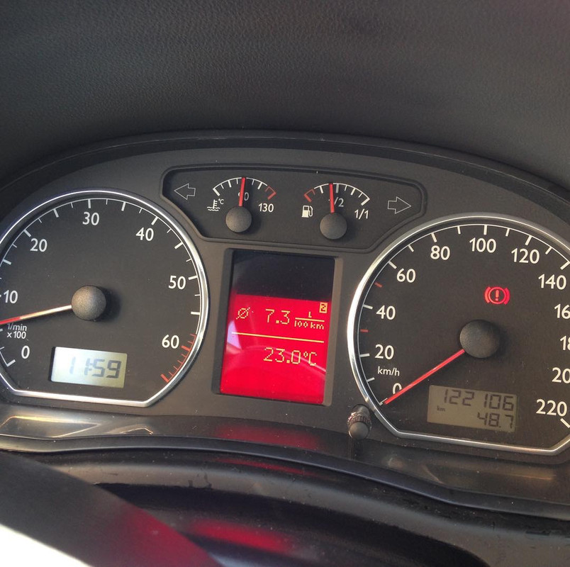

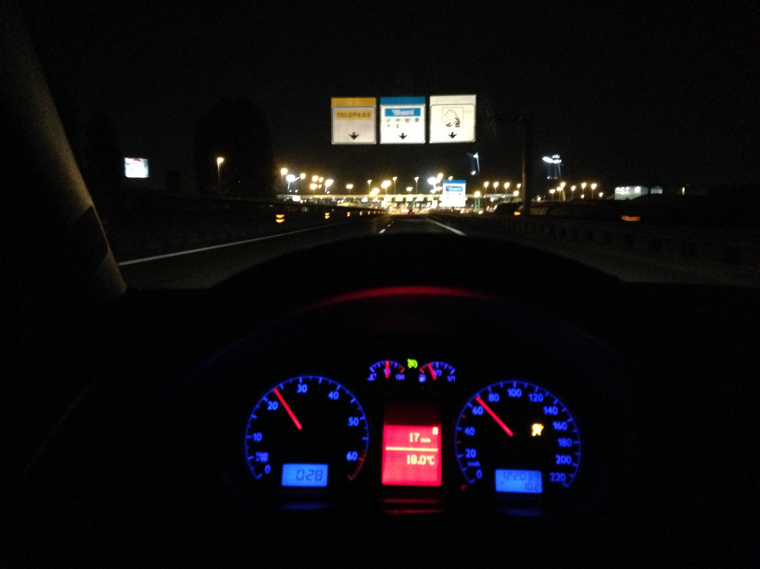

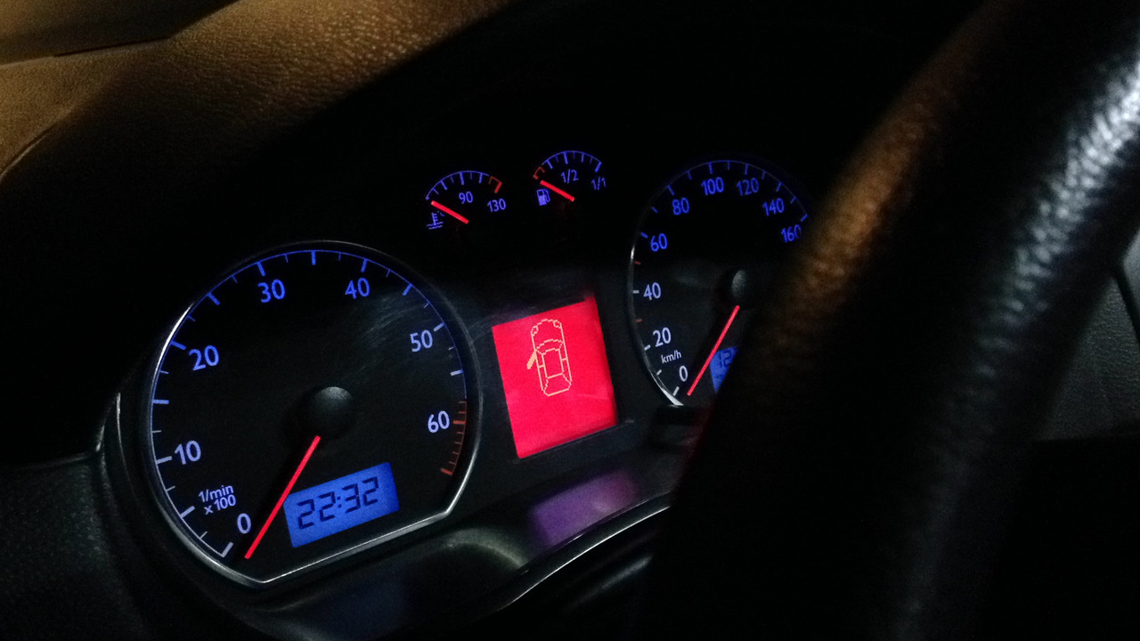

Da quando ho la Polo (cioè da poco più di due anni), uno dei miei più grandi desideri parlando di modifiche è sempre stato il quadro strumenti FIS, il quadro top di gamma di 9N e 9N3, che integra al centro, tra i due strumenti circolari, un display in cui mostrare informazioni aggiuntive come consumo medio ed istantaneo, statistiche sul percorso, temperatura esterna, oltre che ovviamente i classici avvertimenti di stato (riserva di carburante, olio motore, liquido lavavetri ecc).
Da ieri sera, questo desiderio è entrato realmente nella mia 9N grazie al Mago dei Quadri Alessandro Carrarmat ed all'instancabile supporto di Fabrizio princodvd100 :pray2 :pray2
Questa la prima foto in assoluto scattata al quadro, durante il ritorno a casa post-installazione :041
Spia airbag accesa perché non avevo ancora rimontato il centrale del volante, poiché arrivato a casa avrei dovuto smontarlo nuovamente per aggiungere i tre cavi di comando tra leve e quadro.
Immagine
E questo un dettaglio più ravvicinato, con una foto migliore.
Immagine
Il quadro è in condizioni immacolate, il display è stato sostituito ed è nuovo, non ha un difetto.
L'effetto che fa è sorprendente: un quadro strumenti di questo livello cambia completamente l'atmosfera per chi guida, si ha la sensazione di avere un'auto più fresca e più recente. L'elettronica della 9N è già ad un buon livello, tuttavia senza un quadro così parte di questa elettronica resta "impercettibile". Non ho dovuto installare altro se non il quadro: già presenti tutti i sensori come quello di temperatura esterna (necessario al funzionamento del Climatic, che comunque non ne consente la visualizzazione), switch di apertura di portiere, baule e cofano ecc :038
Immagine
Immagine
Immagine
Immagine
Immagine
Alessandro poi ha attivato qualche chicca in più, come i Led rossi delle lancette sempre accesi (dovrebbe chiamarsi "Audi-Style") ed il messaggio di benvenuto, e so che sta lavorando per aggiungere altre meraviglie ai quadri FIS di Polo 9N e 9N3 :023
Ringrazio ancora pubblicamente Alessandro e Fabrizio per aver portato nel mio cruscotto questo gioiellino :003

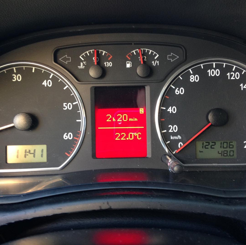

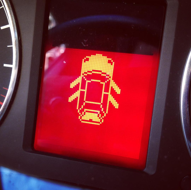

Nel frattempo quest'estate ho aggiunto anche il Cruise control (GRA), e come si vede dalla prima foto questo quadro FIS accende anche la relativa spia (che il mio quadro non aveva) :007
Ora voglio anche dare un'occhiata ai consumi del mio 1.4 (BBY) benzina. Finora ho controllato i consumi solamente in base a chilometri percorsi e litri bevuti :019 Le prime impressioni sono positive, nel senso che per un motore progettato 15 anni fa pensavo decisamente peggio :005 Ad esempio, su un tragitto misto (circa 60% extraurbano 40% urbano, con una velocità media intorno ai 30 km/h a causa del fitto traffico) sono riuscito a spuntare 6,2 L/100 km, cioè ben 16 km/L. È una mia idea, o è un valore niente male? :038
