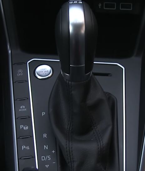

    Essendo il mio primo cambio DSG a doppia frizione chiedo ai possessori se possono rispondere ad alcune mie domande :008 , posto foto per farle capire meglio :
    1) Dunque sul cambio cè D e S , ora so che D è drive in modalità normale , ed S è la modalità sportiva però non capisco come si deve spostare la leva per mettere in S ? A Destra ?
    2) Se la leva si deve spostare a Destra per mettere in S il cambio cmq rimane in modalità automatica ? o funziona solo in sequenziale con + e - ?
    3) In modalità D quindi in normale è possibile scalare o aumentare marcia ? io vedo che cmq ci sono i + e i - ma non capisco se la leva è bloccata e non vorrei che premendola in SU si vada a FOLLE ( N )
    4) Vedo un TRIANGOLINO che punta verso il BASSO sotto a D/S a cosa serve se si preme in basso ?
    Domande stupide lo so :005 , ma come dicevo sopra è il mio primo cambio DSG e la macchina ancora deve arrivarmi abbiate pazienza :006 .

    Stai tranquillo che quando te la consegneranno ti spiegheranno tutto.
    Tu fai tante domande mi raccomando.
    Comunque per cambiare da P a N a D devi schiacciare il freno.
    L'unica volta che non serve schiacciare il freno è per passare da D ad S e si fa dando un colpo verso il basso (ecco spiegata la freccia)
    Andando a destra invece avrai il cambio sequenziale, mi sembra che possa andare a destra di 2, una per le palette e una per il cambio classico.
    Anche per passare al cambio sequenziale non sarà necessario schiacciare il freno, in pratica potrai farlo anche mentre sei in marcia (ovviamente)
