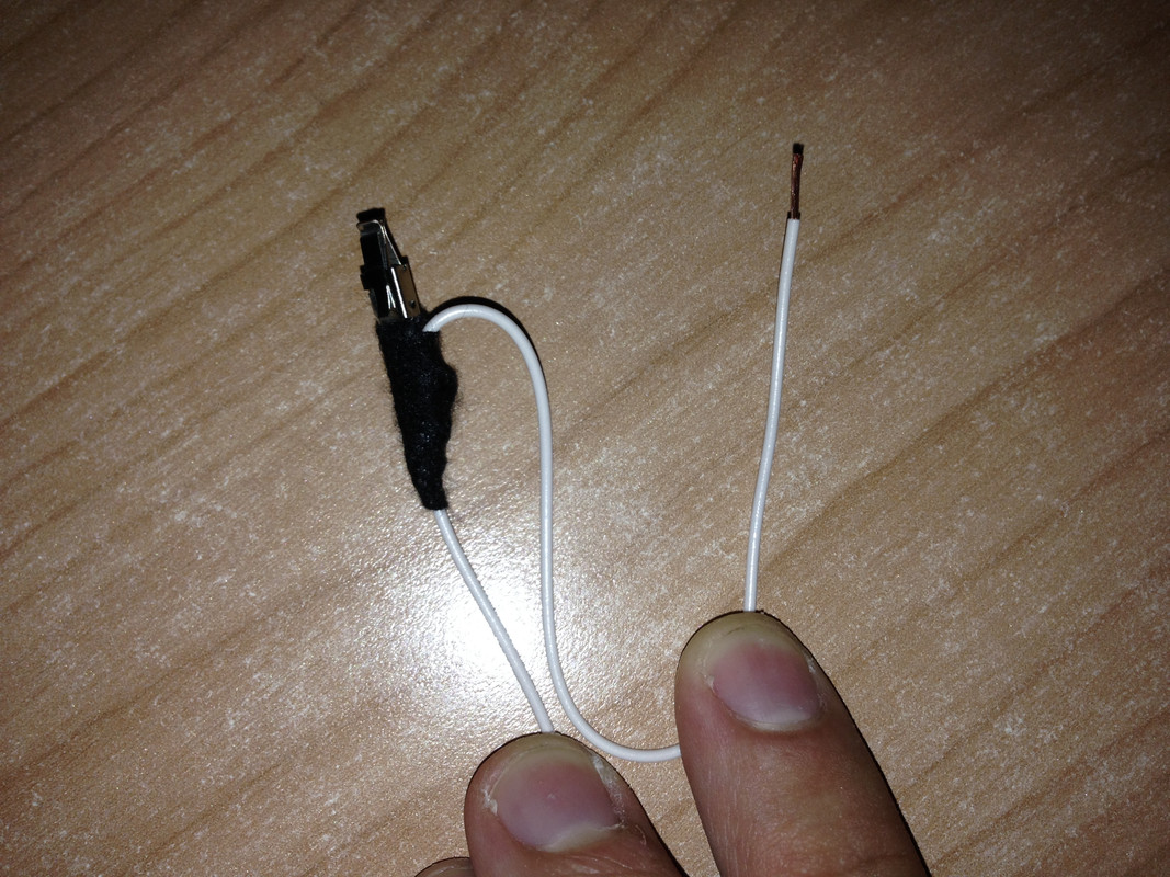

Ho appena ricevuto il kit acquistato da Kufatec composto da gruppo leve + cablaggio.
Ho una perplessità: credevo che il cavo destinato ad essere collegato con un rubacorrente al fusibile 4 dovesse avere solamente la punta in rame libera, invece il mio ha questa doppia terminazione.
Qualcuno ne sa qualcosa? :017
